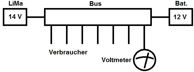

Jetzt weiß man natürlich nicht, wie gut gemessen wird. Aus Zeiten analoger Messinstrumente ohne Stellen hinterm Komma kenne ich nur die grobe Einschätzung kleinergleich 12 V = Batterie speist das Bordnetz und 14 V = Lichtmaschine speist das Bordnetz. Die 2 V mehr werden gebraucht, damit die Batterie lädt oder sallop gesagt der Strom anders herum fließt: nicht von der Batterie zum Bus sondern vom Bus zur Batterie.
Daraus folgere ich: wenn das Bordnetz zwischen 12 und 14 V hat, kommt der Strom zwar von der Lichtmaschine, aber die Batterie wird nicht geladen.
Eine Batterie mit 12,8 V ist voll geladen. Da werkelt noch kein "modernes Energiemanagement". Oder man wohnt am Ende einer kilometerlangen Gefällestrecke, die man am Abend vorher mit Motorbremse herunter gerollt ist. Ab wann arbeitet das "moderne Energiemanagement? Ab Euro-6b?
