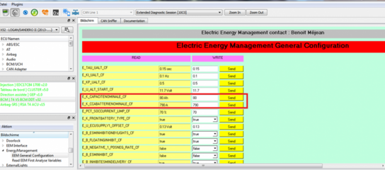

Mit ddt4all können die Batteriewerte geändert werden...dazu hat @Texas glaube ich mal was Geschrieben, finde es aber leider nicht mehr.
Durch Ändern des Wertes der sich genau unter dem roten Kästchen befindet (70%), hatte ich die Hoffnung, die Ladespannung zu erhöhen, um auf ca. 12.6V zu kommen, hat aber nicht funktioniert. Setzt man den Ah Wert z.b auf 60, erhöht sich die Ladespannung. Werde es so lassen und beobachten, ob die Spannungswert sich Richtung 12,6V bewegen.
