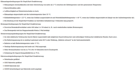

Nachdem das Start & Stopsystem am ersten Tag nach der Abholung nicht funktioniert hat und danach wieder funktionierte so hat es gestern wieder seinen Dienst quittiert.
Das Fahrzeug steht und ist ausgekuppelt, die S&S Anzeige geht an (siehe Bild) und der Motor schaltet sich nicht ab. Die Bedienungsanleitung sagt nur aus das der Standby-Modus des Motors nicht verfügbar ist. Die frage ist warum? Alles was die Bedienungsanleitung hergibt trifft nicht zu.
Habe schon versucht ob es sich ändert wenn die Klimaanlage an ist, hat aber keinen Einfluss.
Abschalten des Beifahrerairbag auch nicht. Bin jetzt irgendwie ratlos.
Lösung
Nach Austausch der Batterie funktioniert die S&S seitdem einwandfrei. Nachdem er nun vier mal deswegen in der Werkstatt war hoffe ich das das Problem endgültig behoben ist.

Wahrscheinlich kein Proble. Das System wird von mehreren Parametern gesteuert
z.B. Batteriespannung, Motortemperatur ,Anzahl der aktiven ,Stromverbraucher,...... siehe Betriebsanleitung.
Ja das ist ja das komische.
Ob kühl oder heiss, nach 5 oder 50km egal.
Ich schau mal die BA und probiere auch mal ohne Stromlast...
Danke
Hab zz nen Capture, der startet auch gelegentlich wieder, Klima, Motor Temp, Stromlast.... sind dafür verantwortlich! Normal!

Abgesehen davon das wir hier im Duster 2 Forum sind kannst Du den Leuten die hier schreiben das es kein Problem ist zu 100% Vertrauen. Weiß nicht wie oft mir die Parameter um die Ohren gehauen wurden. Habe fast schon daran geglaubt weil der Werkstattmeister sie mir auch noch mal ausgedruckt und vorgelesen hat.
Bis es dann dazu kam:
Duster 2 wird abgeschleppt
ich denke, im Mai hatte es keine 35 Grad ??
Was hat das mit der Hitze zu tun? Man kann auch bei 35° ohne Klima fahren dann hat es keinen Einfluss auf das S&S. So wie es aussieht ist es ein Problem des Steuergerätes das falsche Werte ausgibt die aber nicht so relevant sind um im Fehlerspeicher abgelegt zu werden. Genau wie man die extremen Unterschiede der Spannung am Steuergerät nur während der Fahrt sieht. Aber wurde im Thread schon oft genug durchgekaut.
