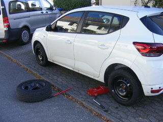

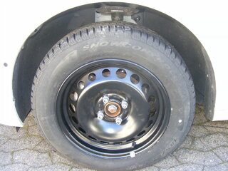

Habe dann heute die 15 Zoll Kompletträder (Alcar 7777) montiert.
Das war alles in Ordnung.
Aber !!! Die Original Radzierblenden von den Sorane Felgen passen nicht mehr richtig auf die Alcar.
Und zwar liegt es daran, daß die Ventilaussparung/Das Ventiel der Felge genau parallell zu einer Radschraube sitzt.
Bei den Sorane Felgen ist das Ventil genau zwischen 2 Radschrauben.
Muß ich mal sehen, das ich andere bekomme.
Das dachte ich mir schon und habe gedanklich gleich neue Radkappen mit eingeplant. Meine WR werden nächste Woche aufgezogen und dann werde ich auch mal schauen.
