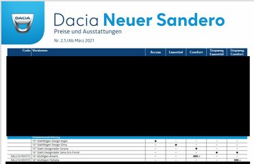

Hallo
Kann mal jemand bei seinem neuen Sandero III nachsehen ob die Felgendaten der Stahlfelgen gleich geblieben sind ?
Wir wollten Winter Kompletträder ordern....Der Dachia Händler will 800€
Bei den gängigen Reifenanbietern sind die Kompletträder für 400-500€ zu haben.
Allerdings ist da nirgendwo der Sandero III aufgeführt.
Ich denke aber an der Serienfelge - Stahl hat sich nichts geändert ?
Felgenart4-Loch-Stahlfelge
Größe6 x 15
Lochkreis4 x 100.00 x 60.00
Einpresstiefe40.00
Glaube doch !!!
16 Zoll hat nur der Stepaway. Der Normale hat 15 Zoll Räder.
Vielleicht weiß es jemand sicher.
