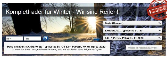

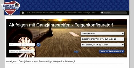

@cepp
Das sind aber alles Alufelgen (Komplettrad)
Hier werden aber Stahlfelgen gesucht ! Der Theard hier heißt - "Stahlfelgen für neuen Sandero 2021" :)
Stahl ist auch da nichts verfügbar !

hallo, mit meiner Kombi 8212/AFH komme ich auch bei den meisten Reifenportalen nicht weiter, die auch nur bis Sandero II auswählen lassen, bei dem hier gings ;-)
Ich weiß schon, man will auf Nummer sicher gehen, aber ich spinne mal folgenden Gedanken:
vielleicht ist ja zwischen Sandero II und Sandero III gar kein nennenswerter Unterschied bei den Stahl-Kompletträdern... und zur Not gibt es ja bei Onlinekäufen meist ein Rückgaberecht
Aber jetzt bloß nichts überstürzen: es ist Sommer. Der Sandero 3 wird auf Sommerrädern ausgeliefert.
Und im Spätherbst bzw. im Winter wissen wir dann alle mehr :)

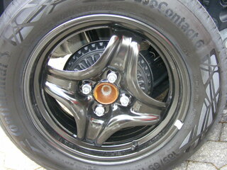

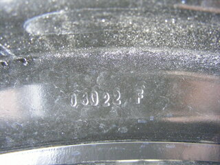

So, ich habe heute mal die 15 Zoll Serien - Stahlfelge angeschaut.
Da steht doch tatsächlich nichts drauf außer einer Nummer 03022F (Siehe Fotos)
Das witzige ist, das Reserverad hat eine völlig andere Felge. --- Die ist komplett beschriftet.
Die Felge vom Reserverad dürfte wohl nur ein Notrad sein ?

Die Felge auf deinem Foto dürfte die "Design"-Stahlfelge namens "Sorane" sein.
Ich nehme an, Du hast die Ausstattung "Comfort" bestellt, da ist diese Felge dabei.
Beim Reserverad ist meines Wissens nur eine "gewöhnliche" Stahlfelge an Board.
Ob es ein Notrad ist kannst Du leicht feststellen indem Du die Dimensionen vergleichst (185/65/15).
Vermutlich Geschwindigkeitsindex T (bis 190 km/h) oder H (bis 210 km/h)

Richtig. Das ist Sorane in Comfort Ausstattung.
Das Reserverad hat 185/65/15
Allerdings ist der Reifen absoluter Billig Chinaschrott.
Deswegen steht da auch wohl ein Aufkleber mit " Max 80 Kmh" drauf.
Die Reserveradfelge ist von Renault mit Bezeichnung:
09B X1N0 Accuride T 0321 6J15H2 IS40 30598RE (371) 403006876R
Wenn man die letzte Nummer 403006876R bei Google eingibt, findet man die Felge auch.
Also sollte für Winterreifen 6J15H2 ET40 (4x100) passen
Das hat nichts mit Chinaware zu tun. Das Reserve- bzw. Notrad darf nur bis zur nächsten Werkstatt benutzt werden bei einer maximal zulässigen Geschwindigkeit von 80 km/h.
