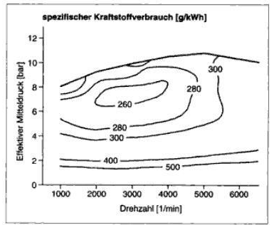

Ansonsten gilt für alle Saugbenziner ( bei Turbobenzinern ist es wegen der motorspezifischen elektronischen "Drehmomentdeckelung" etwas anders ) ein herzlich ähnliches "Muscheldiagramm" wie dieses hier:
Sprich, der Bereich des besten Wirkungsgrads eines Saugbenziners liegt im Bereich der Drehzahlen mit dem höchsten Drehmoment des Motors bei so 70-75 % Gaspedalstellung.
Dies ist aber letzendlich nur für diejenigen interessant, die auch beim Beschleunigen möglichst effizient bleiben wollen, und dabei die Schaltpunkte optimal setzen wollen, bzw. auch für längere Bergauffahrten.
Bei Konstantgeschwindigkeitsfahrten deutlich unter der Höchstgeschwindigkeit braucht man ohnehin nicht so viel Gas zu geben, die entsprechend einzuzeichnende Kurve für den höchsten Gang für verschiedene Geschwindigkeiten im obigen Diagramm bleibe daher deultich unter dem "Optimalbereich", bzw. stiege dann "südöstlich" dieses Bereichs bis zur max PS-Drehzahl mit Vollgas ( normalerweise = Höchstgeschwindigkeit ) "nordöstlich" davon an.
Dann spielt aber ohnehin der ja mit der Geschwindigkeit quadratisch zunehmende Luftwiderstand die deutlich übergeordnete Rolle für den Verbrauch.
Ergo: Den geringsten Verbrauch in Litern auf 100 km bei Konstantgeschwindigkeitsfahrten hat man de facto immer, wenn man im höchsten Gang bei niedrigst möglicher Drehzahl ( wenn der Motor noch völiig rund und vibrationsfrei läuft ) fährt.
