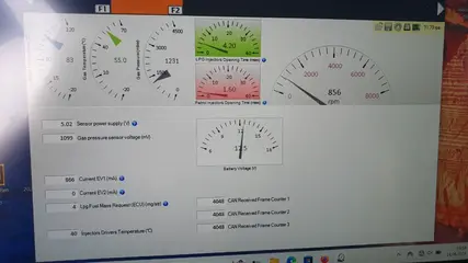

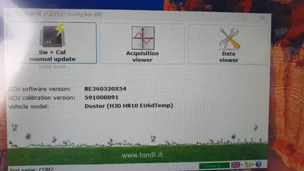

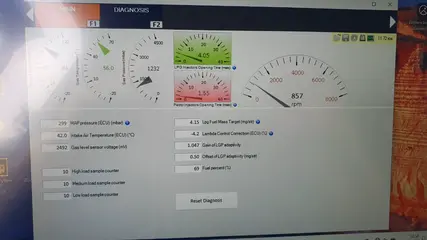

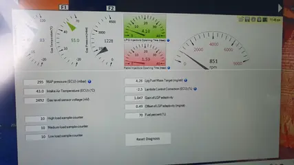

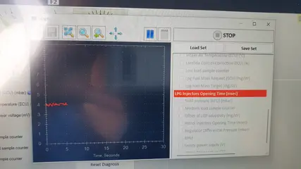

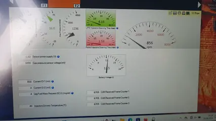

So da ich nicht weiß, was gemeint ist hier nach dem Sondentausch ein paar Bilder.
er fährt sich im Gasbetrieb viel weicher und ich konnte bei max 80km/h und etwas Stadt den Boardcomputer von normal 9L LPG auf 6,3L herunter drücken. Ich habe ihn aber vor der Fahrt resetet.
Mal sehen, wie es weitergeht.

Ich habe jetzt auch oft zwischen Benzin und Gas gewechselt, um beide Steuergeräte im Stand im Grundgas laufen zu sehen.
Der Zeiger steht wie eingefroren, kein Zappeln.
Beim Umschalten fällt er auf 500 ab, dreht auf 1200 hoch und ist in der 2. Sekunde wieder im Grundgas.

Kannst du die Werte auch mit Pyren/Pyclip anschauen und kennst die ID von deinem MSG?
Hast du ein Update der Kalibrierungsdaten der GCU durchgeführt, bevor du die Daten ausgelesen hast?
nein, mir wurde davon abgeraten und scheinbar ist die 91'er Endnummer die neueste.
