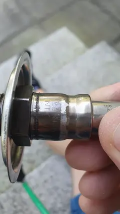

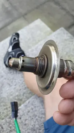

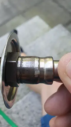

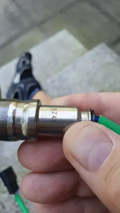

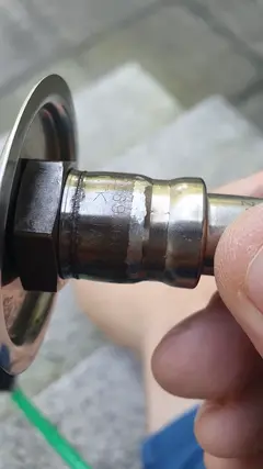

So, die Lambdasonde ist da, ist original, NTK optisch 1:1 identisch.

Die Lambdasonde ist drinnen.
Am Stecker selbst ware ein Kabel etwas entisoliert, da muss ich noch mit Isoband ran.
Das LPG Steuergerät hat auch keine Fehler.
Messwerte folgen, wenn ich ihn gut warmgefahren habe und Zeit finde mich damit zu beschäftigen.
LPG und Benzinmodus ist etwa 50:50, was bestätigt, dass auch der Vorbesitzer ihn am Ende nachdem die Preise für LPG gestiegen sind eher auf Benzin gefahren hat.
