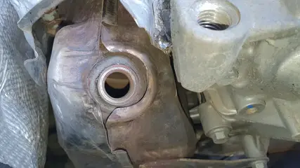

Auch würde ich gerne wissen ob man sie ganz normal wie andere Lambdasonden herausschrauben kann oder ob sie mit dieser Metallscheibe zusammen entfernt werden müssen.

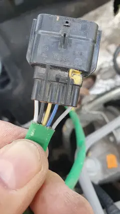

Hat jemand Ahnung welche Lambdasonden mit grünem und welche Lambdasonden mit orangenen Kabeln an diesem Motor verbaut sind?

Lambdasonde 226936030R
SONDA LAMBDA DACIA Sandero Serie II 226936030R H4D 450, H4D 460 Bifuel/Gas 1000 (12>20)
Das habe ich schonmal gefunden.
Die Sonde vor dem Kat wird einfach wie eine andere Lambdasonde ausgebaut.
Die Scheibe wird dabei mit herausgedreht, sie hängt zwischen Lambdasonde und Dichtring.
Es würde auch eine ohne die Scheibe funktionieren.
5 Pole deutet auf eine Breitbandsonde hin.
Sie hat das grüne Kabel.
Die Sonde mit dem orangenen Kabel habe ich noch nicht ausgebaut.
SONDA LAMBDA DACIA Sandero Serie II 226908543R H4D 450, H4D 460 Bifuel/Gas 1000 (12>20)

Diese sollte die nach dem Kat sein.
Die Steckverbindung dafür sitzt ein Stück tiefer hinter dem Turbolader. Man bekommt sie nur mit "Gefühl" getrennt und stellt dann dabei fest, daß es 4 Leitungen zur Sonde sind. Um die nun wechseln zu können, muß man sich unter das Auto begeben, um da ranzukommen und vor allem die Clipse auszuhaken. Die Nummer von einem davon neben dem Steckverbinder suche ich auch noch.

Die obere sollte die wichtigere sein, da sie auch Zwischenwerte liefert.

Die Scheibe dreht sich mit der Sonde einfach heraus.
Scheint eine Art Spritzwasserschutz oder so zu sein.
Sie lässt sich im ausgebautem Zustand locker drehen und wird nur von einem dünnen Dichtring gehalten.
Die Sonde unten soll folgende Nummer haben:
226908543R
Wenn Du Dir die Bilder in dem Link weiter hinten ansiehst gibt es auch eine Draufsicht auf den Stecker.
Lambdasonde Diagnosesonde Renault 226908543R 1.2 TCe 0km
