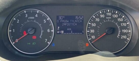

dürfte eben festgestellten, dass beim Duster meiner Freundin was nicht stimmt.
Der Blinker funktioniert nicht mehr.
Warnblinker aber doch.
Das große Display zeigt ab, dass man den Code eingeben soll.
Im kleinen Display ist die Sprache nicht mehr Deutsch.
Als ich sie umstellen wollte, gab es nur 2 Sprachen zur Auswahl.
Rumänisch und ich nehme mal an Bulgarisch.
Ist ein Bulgare der Duster.
Was kann da passiert sein, dass derlei Probleme da sind?
Ok, dass würde einiges erklären, auch warum man den Code eingeben soll.
Aber erklärt es auch, warum gibt es dann nur noch 2 Sprachen gibt?
Und wieso der Blinker nicht mehr funktioniert?
Ist damit das Display im Kombi-Instrument gemeint?
Wie sieht dein Kombi Instrument denn aus?
Ja, dass Display meinte ich.
Komischerweise funktioniert der Blinker wieder.
Werden aber wohl zu Renault müssen, da nirgendwo der Code drin steht.
Weder Brief, noch auf der Rechnung, noch im Serviceheft.
Ferner muss ja auch das mit der Sprache gelöst werden.
Wir fragen uns immer noch, wieso der Duster in Werkseinstellungen gegangen ist.
Könnte Gewitter was damit zu tun haben?
