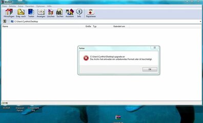

Bekomme das Ding irgendwie nicht zum laufen....oder muss ich da zuerst eine ältere Farbversion aufspielen?
Erhalte nach dem Download der upgrade.rar - Datei folgende Meldung
Lade die Version (diese ist entpackt) von Heru jetzt mal entpackt so einfach auf dein USB Stick.. Vielleicht haut was mit der Winrar Version nicht hin.
Download upgrade.lgu (67.97 MB) now. Fast and easy at workupload.com (https://workupload.com/file/YpXQtpNv)
Stick Fat32 Formatiert, Datei so auf den Stick kopieren und dann wie von Heru beschrieben. Zündung an und rein ins Radio... :rolleyes:
