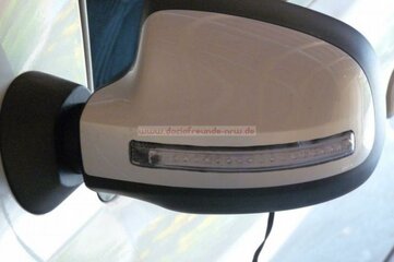

Mal wieder etwas, was nicht in den OT-Bereich abdriftet. Ich hab heute mal etwas gebastelt und mir LED-Blinker in die Spiegel gebaut. Für den ersten versuch ist es ganz nett geworden :)

Kosten... Na, wahnsinnige 9 Euro in der Bucht. Allerdings habe ich die nicht aufgeklebt sondern ins Gehäuse eingelassen. So sehen die fast original aus. Dauert allerdings rund 5 Stunden der Spass :D

Keine Ahnung ob das eintragungspflichtig ist. Ich habe die Seitenblinker erstmal ausser Betrieb genommen, also sind es keine "zusätzlichen". Mal der Dinge harren die kommen. Der nächste TÜV ist in 2 Jahren :D

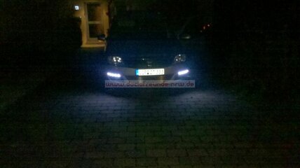

Gefällt mir. Hast du da solche "Tagfahrlicht-Dinger" verbaut?

Einlassen ... Spiegelkappe ab, passenden Ausschnitt in die Kappe, die Blinker von hinten durchschieben und Spiegelkappe wieder dran.
So in Kurzform :D
Rückseitig geklebt / vergossen mit Epoxy ?
  • #10
Nein, die Blinker sind eine vergossene Einheit, die klemmen zwischen Spiegelgehäuse und Spiegelkappe.

Mir ist keins aufgefallen. Aber für das Geld aus Hongkong kann ich mir nicht vorstellen, dass da irgendwelchen Kennzeichnungen dran sind :D
Vielleicht laufen mir mal konforme über den Weg, dann kann man die einfach austauschen.

Stichsäge und dann die Feinheiten mit dem Dremel.
