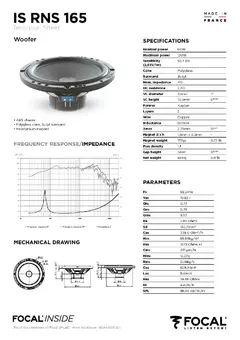

Die von Ihnen gekauften und eingebauten Lautsprecher sind für /in Fahrzeugen mit separaten Fronthochtönern wie Ihrem/ für die hinteren Türen vorgesehen. Sie sind breitbandig/coaxial/ 60 Hz – 20 kHz. Und sie „kämpfen“ mit Ihrem hochfrequenten Harmon Kardon. Ich füge ihre Spezifikation bei. Sie benötigen vorne Mittelbasslautsprecher.
Dieses hier aus dem Original-Set Focal IFR 165-4 /Unten im Gesamtbild./ - IS RNS 165 /Was ich dir am Anfang im anderen Thread vorgeschlagen habe./ - Unten im Gesamtbild

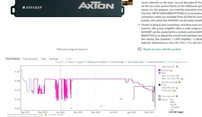

Ich weiß. Ich muss erstmal schauen wo ich den günstig herbekomme. Gebraucht gibt es nichts und bei Amazon liegt er gerade bei 270€
Der niedrigste Preis in Deutschland lag laut idealo.de vor einem Jahr bei 246 Euro.
Bei amazon.de ist es aktuell der niedrigste Preis seit 461 Tagen.

Ich habe sie im Januar bei Amazon über JustSound für 262€ gekauft. Momentan auch über JustSound für 269 bei Ama. Bei Ama ist er auch gebraucht über JustSound für 231€ zu bekommen
Viel günstiger wird sie wohl nicht werden.
Pass aber auf, es wird auch immer noch die ältere Variante A592 verkauft, da kann man sich leicht mal vertun.
