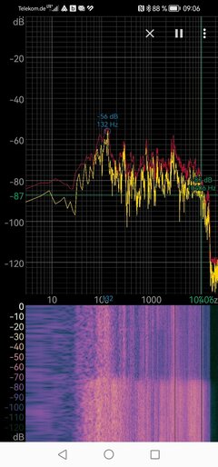

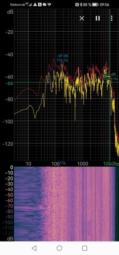

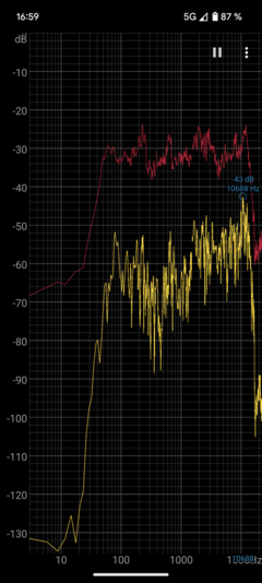

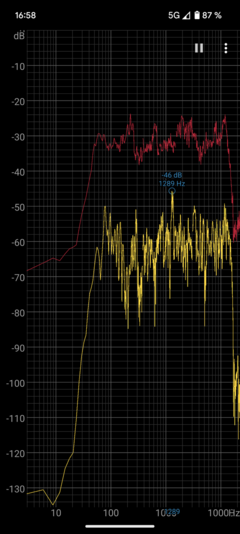

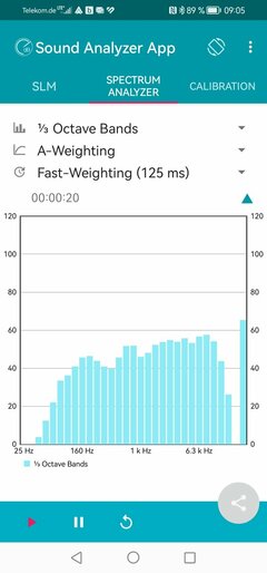

So, habe jetzt auch mal gemessen, mit 2 verschiedene tools. Einmal mit dem, wie ich vermute, gleichen Tool wie @elpege und einmal mit einem anderen.
MP3 Rosa Rauschen von USB (das Radio spielt keine wave-Datei.....)
Bedingungen die gleichen wie im Test oben, also, alles flat, etc. alles Original Jogger.
Vorne:
Hinten:
Und einmal mit einem weiteren Tool, dort ist die "Übersicht" m.E. etwas besser.
Vorne:
Hinten:
Was man eindeutig in beiden Tools erkennt, hinten viel leiser und schnellerer Abfall nach "unten".
Auch in den Höhen fällt es früher ab.
Und das ist im Prinzip genau das, was man auch gut hören kann, eben hinten viel leiser und flacher Sound.

@Der_Dedl Mit welchem Smartphone hast du die Messung gemacht und wie sieht die Aufnahmecharakteristik des darin verbauten Mikrofons aus?
Solange man die Linearität in Frequenz und Schalldruck nicht kennt ist es eher eine nette Spielerei. Und gerade Mikros im Telefon sind in erster Linie dazu gedacht, menschliche Sprache aufzunehmen - also speziell den mittleren Frequenzbereich.
Mir ist schon klar, dass die Messung mit einem Smartphone nicht exakt ist, aber die Differenzen sind das, was man damit eindeutig sehen kann!
