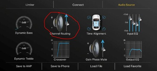

Es gibt DSP Endstufen, da kann man über die Software ein Channel-Routing vornehmen, zb. mit der Axton DSP A544.
Bei der könnte man sogar Ausgänge mit zwei Eingängen verknüpfen, d.h. ich summiere z.B. FL und RL und gebe es auf RL aus, das würde das Problem umgehen.
Man muss die Eingänge nicht hardwaremäßig umknipsen.

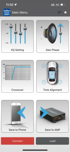

Ich habe den A542DSP eingebaut. Schon erstaunlich was der aus der vorhandenen Lautsprechern zaubert. Ich finde das eine einfache und einigermaßen günstige Art den Sound zu verbessern.
Die hinteren LSP kann man damit fast als Subwoofer laufen lassen.
Die A542 ist bei Axton seltsamerweise gar nicht mehr gelistet und Chanel-Routing kann sie m.E. auch nicht.
So sieht die app aus. Bei Amazon gibt’s die noch
Ja, bei Amazon noch, aber bei Axton eben nicht mehr gelistet.
Ich habe in die Anleitungen geschaut, das Channel-Routing gibts nur bei der A544:
"Channel Routing/Kanal-Verteilung
In diesem Menü können Sie jedem Ausgangskanal ein Eingangssignal zuordnen - einschließlich
des gewünschten Verstärkungspegels. Es ist auch möglich, zwei oder mehr Eingangssignale zu
einem Ausgangskanal zu kombinieren. Zur besseren Übersichtlichkeit können Sie jeden Kanal
zusätzlich benennen."
