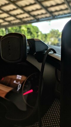

Ich werde dann wohl den originalen Halter modifizieren und selbst etwas basteln. Also wieder die Drehbank anwerfen...

Ich hatte jetzt einen Magnet Handyhalter, mit Kugelkopf, zersägt und auf den originalen Halter adaptiert.
Es erfüllt seine Funktion und sieht fast original aus. Der Herstellername passt nur nicht.
M3 Schraube, U-Scheibe zur Stabilisierung, zusätzlich verklebt.

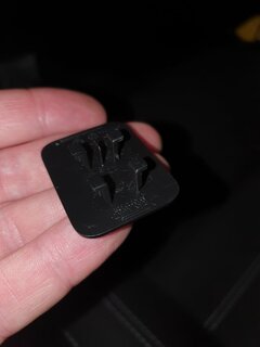

Hallo zusammen! Könnte mir bitte jemand ein Foto von dem Einrastsystem bzw. der Machart des Einrastsystem am MediaDisplay/MediaNav vom Handyhalter zusenden oder hier posten? Da bei meinem Stepway, der nächste/übernächste Woche endlich ankommen soll, der Halter höchstwahrscheinlich nicht mehr mit an Bord ist, bin ich mir ne Alternative am überlegen, was man stattdessen konstruieren könnte. Theoretisch müsste das System auch auf der Abdeckplatte vorhanden sein. Vielen Merci schon mal!
Nicht nur theoretisch, sondern auch praktisch.
Abdeckung und Halter sehen auf der Rückseite identisch aus.
