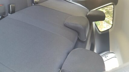

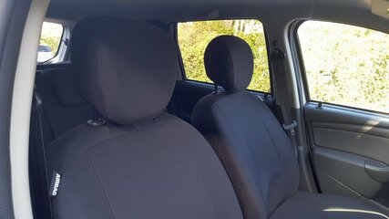

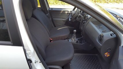

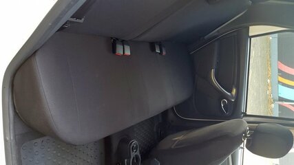

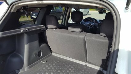

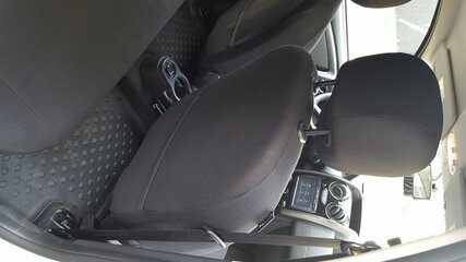

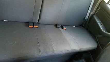

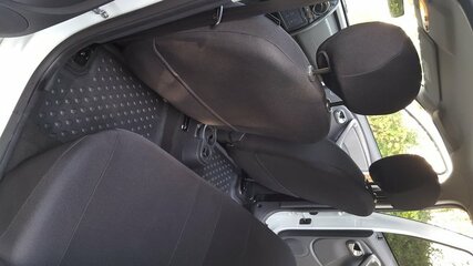

Hier meine Erfahrungen über Kauf und Montage von Schonbezügen der Firma UKATEX:
Ich hatte diverse Threads über Schonbezüge gelesen und war mittlerweile bereit, die Kröte eines Kaufpreises von € 200.- zu schlucken. Kein von mir gekaufter Schonbezug seit 1990 hat umgerechnet mehr als € 50,00.- gekostet. Nach dem Sieben der Foren blieben zwei Hersteller in der Wahl. Ehrlich gesagt gab es rein von der Informationslage her keinerlei zwingende Gründe, unbedingt UKATEX kaufen zu müssen, es war letztlich Zufall!
So habe ich dann in UNI Schwarz eine Granitur bestellt. Die Bestellabwicklung lief problemlos, später kam nach einigen Wochen unaufgefordert die Versandbestätigung.
Die Sitzbezüge kamen (wie auf der Website beschrieben) nach knapp 4 Wochen an. Sie machten einen guten Eindruck, der Stoff ist wirklich mit den original Sitzbezügen vergleichbar.

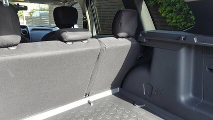

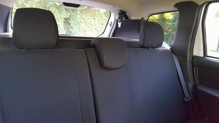

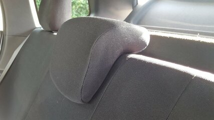

Das Aufziehen der Rückbankbezüge war problemlos, die rückwärtigen Kopfstützenbezüge saßen "hauteng".
Das Aufziehen der Frontsitzbezüge empfand ich als wirklich anstrengend, denn die Duster Vordersitze haben keinen Spalt zwischen Lehne und Sitzfläche! Hier muss man in den Fußraum hinabtauchen und entweder artistisch einige Federösen der Originalsitze aushaken oder diese mit einem Seitenschneider durchkneifen. Nach diversen vergeblichen Versuchen hats mir gereicht, der Seitenschneider hat das Problem gelöst.
Sollten die durchgekniffenen Verbindungen wieder benötigt werden, können sie problemlos auch durch Kabelbinder erzeugt werden!
Danach war die benötigte Lücke geschaffen, und die Bezüge konnten sauber aufgezogen werden.
Ein Wort zu den Frontbezügen: Die Vordersitze des Duster haben eine gewisse Seitenführung. Daß heißt, von oben betrachtet ist der Sitz konkav (hohl), so daß der Bezug eine hohle Lücke überspannt.
Haptische Genußmenschen könnten sich am spürbaren Nachgeben des Sitzbezuges beim Zurücklehnen stören (wenn der Sitzbezug spannt, weil er in die hohle Form der Lehne gezwängt wird.) Mich stört es nicht, weil es technisch bedingt und nicht anders lösbar ist (zumindest, solange der Bezug nicht mit dem Sitz vernäht wird!).

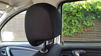

Ein echtes Problem gab es noch beim Aufziehen der Kopfstützenbezüge der Frontsitze: Sie paßten nicht, waren um ca. 25% zu klein.
Ich hatte in einem der zuvor gesichteten Threads davon gelesen, war aber aufgrund der vergangenen Zeit von einer zwischenzeitlich erfolgten Lösung ausgegangen.
Nach Kontaktaufnahme schickte UKATEX mir kurzfristig neue, größere Bezüge. Leider paßten auch diese nicht! Natürlich war ich nicht bereit, für € 200.- eine halbwegs passende Lösung zu akzeptieren.
Andererseits konnte ich mir nicht erklären, warum 90% perfekt passen, und 10% nicht.
Daher bot ich dem Hersteller an, eine Kopfstütze meines Wagens zum Aufmaß zu schicken. Er antwortete sofort und nahm des Angebot an.
Ich bekam einen kostenlosen Paketschein und das Versprechen der umgehenden Rücksendung nach erfolgtem Aufmaß.
So ist es dann gekommen, meine Kopfstütze ging rüber und ich bekam innerhalb einer Woche die Kopfstütze und zwei absolut passgenaue Bezüge zurück. Und nun sitzt es zu 100%!
An dieser Stelle bedanke ich mich bei Fa. UKATEX, weil ich sie nun guten Gewissens weiterempfehlen kann!
Der optische Gesamteindruck ist auch so, wie ich es erhofft hatte: "Normalmenschen" (die es nicht wissen) bemerken gar nicht, dass Schonbezüge aufgezogen sind.

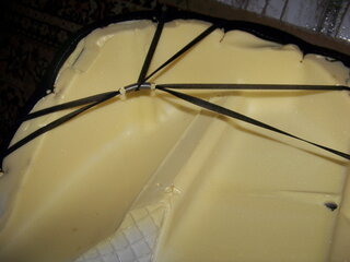

Hallo Duke,
ein schmunzelnder Rat: Wenn Du Dich in die Tiefen des Duster Front Fußraumes begibst, nimm Dir mindestens mit: Eine schmale Taschenlampe (es wäre vorteilhaft, sie mit den Zähnen oder Lippen halten zu können), eine Sauerstoffmaske (falls Dir beim Ösenfummeln auch so wie mir zeitweilig die Luft wegbleibt), und einen Beißknochen!
Die von Dir im Film verlinkte Situation wäre traumhaft simpel, quasi zu schön um wahr zu sein! Wenn Du ganz Unten angekommen bist, warten sie auf Dich: Die Mütter aller Ösen! Sie sind aus besonders widerstandsfähigem Federstahl und vermutlich werden ihre Materialenden in liebevoller Handarbeit einzeln besonders spitz geschliffen.
[Edit]: Die Ösen stellen die Verbindung zwischen den Befestigungsschlingen des originalen Lehnenbezuges mit den Federstahl Drahtabspannungen unterhalb der Sitzfläche her. \[Edit]
Wärend ich in unmöglicher Haltung ewigoft versucht habe, diese dämlichen Centartikel unbeschadet auszuhaken, geisterte mir ständig dieser informative Zeitungsartikel durch den Kopf. In besagtem Artikel wurde das Berufsbild des Chirurgen beschrieben und dort stand u. A. zu lesen, dass ein Chirung ohne Probleme innerhalb einer halb geöffneten Streichholzschachtel einen Knoten zustande bringt. Einhändig natürlich! Und ich musste vor diesen verdxxxxten Ösen kapitulieren, grumpf!

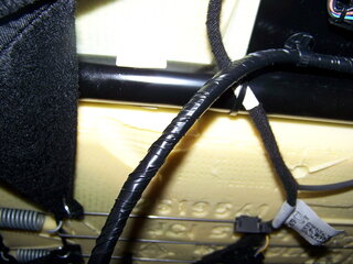

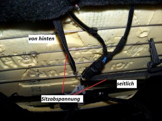

@Flosse Habe mich nun in The Darkness of Duster begeben, natürlich mit Kampfmesser, Nachtsichtgerät, Kruzefix, Weihwasser und Knoblauch, denn wer weiß was da unten für rumänische Dacia Fürsten herrschen.:(:pray:. Jetzt weiß ich warum Dacia das Auto Duster nannte, denn da unten ist es echt duster. Dort hing sogar ein Plastik Karabiner ohne Funktion. Waffenschmuggel?
Wie ich demnächst meinen bayr. Brotschädel da unter den Sitz bringe, ist mir noch ein Rätsel, aber ich hatte Fotos versprochen und hier sind sie. 101_1339a.jpg 101_1336.JPG

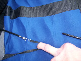

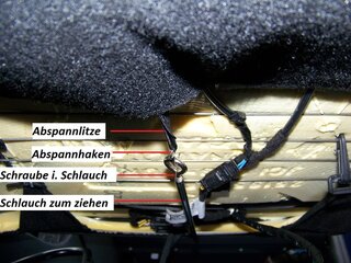

Flossenfisch weiß es ja schon, das ich eine leichtere Lösung ausprobieren wollte und die habe ich heute ausprobiert.
Es ist egal ob man sich teure oder billige Bezüge kauft, man hat bei den Dacias das Problem mit der durchgehenden Rückenlehne (siehe Flossenfisch)
Lösung ist einfacher.
Man nehme einen steifen aber flexiblen 100cm Schlauch und eine Schraubenöse, welche man in ein Ende dreht. Um später die Abspanngummis des Sitzbezuges in die Öse einzuhängen, sollte diese leicht aufgebogen sein. Nun schiebt man den Schlauch von vorne zwischen die Lücke von Sitz und Rückenlehne und folgt der C Form des origin Bezuges bis unter dem Sitz und zieht ihn bis in den Fußraum der Frontsitze.
Oben nun die Gummilitzen einhängen (oder je nach Bezug die Stoffbänder)
, und diese mithilfe des Schlauchs unter den Sitz ziehen.
Unten nur noch mit den Häken richtig abspannen und das Problem ist gelöst.
Auch wenn es so aussieht, ist der Gummi nicht am Kabel abgespannt.
Seitlich an den Sitzen geht man mit einer Hand vorsichtig zw. Stoff und Plastikabdeckung und sucht dort den Durchgang, und die andere Hand übernimmt unten das Abspannband.
