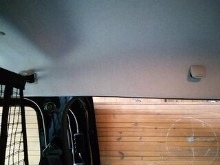

Bin mir jetzt nicht sicher ob das richtig eingebaut wurde , wenn man die Klappen aufmacht hat man jedesmal das Gefühl das alles gleich abfällt. Anbei mal ein Foto. Sieht das bei euch auch so aus ?
Da ich das Dach dann später doch noch Entdröhnen/Dämmen möchte lass ich die Korrektur in der Fachwerkstatt mal lieber bleiben. Hätte jemand bitte den Mittelpunkt der Befestigungen hinter den Vordersitzen mit Maßangaben da ? Damit man ungefähr weiß wo die Aussparung gemacht werden muss ? Würde mich über Erfahungen bei der Nachrüstung freuen.

Hallo Thomas, mein Dokker ist von Januar 2018... und dieses Sicherheitstrennnetz ist meines Wissens dafür gedacht, am Dach an den vorgegebenen Punkten eingeklinkt zu werden und somit hinter den Rücksitzen dann auch am Boden verzurrt zu werden.
Für diese Art der Anbringung spricht auch das "Loch" im Netz das zur Durchführung des Sicherheitsgurtes für den mittleren Rücksitz eingearbeitet wurde.
Ich weiß bis heute nichts davon, dass das original Trennnetz auch hinter den Vordersitzen montiert werden kann.
nette Grüße
Ulla

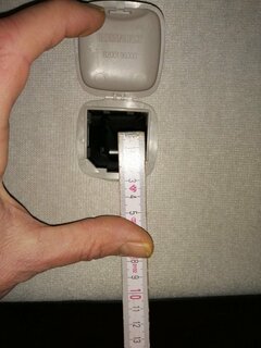

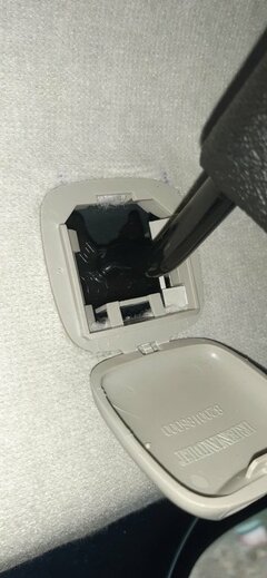

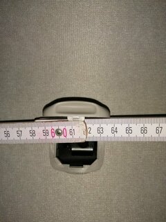

Habe mal bei mirgemessen. Also der Abstand von der hinteren zur vorderen Aufnahme beträgt ca 61,5 cm. Der Abstand nach unten bis zum Fenster sin ca 10 cm.
Anbai ein paar Fotos, wie es bei mir aussieht. Mein Dokker ist aus 01/19.
Vielleicht hilft es dir ja.
Gruß Arne
