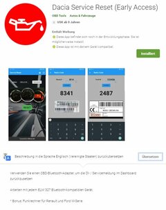

Schick mal bitte die genaue Adressen wo ich das finden kann....
Wo finde ich diese App und wie heisst sie genau ??
