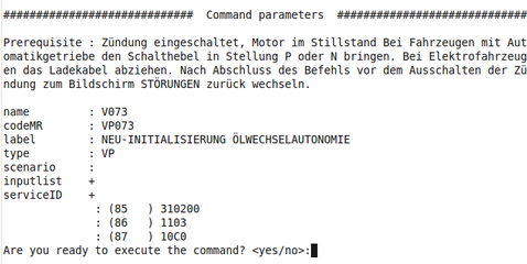

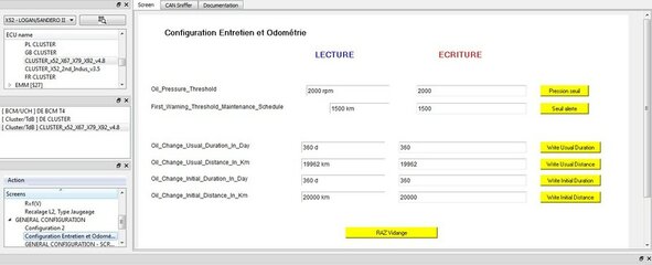

Zuhause naturlich gleich den laptop an die OBD stelle um mehrere sachen zu andern. Dann ist mir folgendes aufgefallen:
Hier sind die werte allerdings eingegeben....

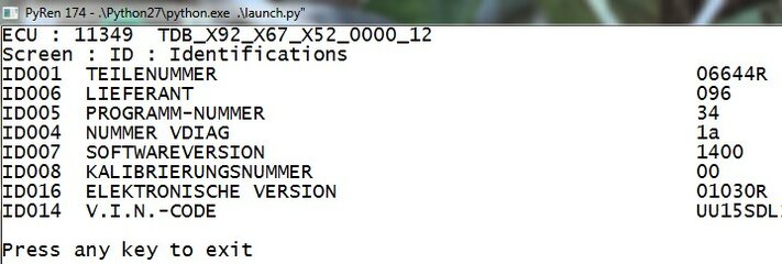

Coole Sache, d. h. in den aktuellen Tachos kann man tatsächlich die Ölwechselperiode (in Tagen / km) einstellen, und auch die aktuellen Werte... Welche Software hat der Tacho denn (unten im Statusfenster [1200] o. ä.)?
Softwareversion im DDT4ALL nicht gefunden; PyRen gibt's folgendes beim armaturenbrett von Sandero:

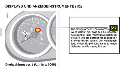

Gleiches Problem mit Rückstellung: Dacia Logan MCV II nach genau 1 Jahr und nur 8400 km. 1.Inspektion gemacht, Durchsicht, alles Okay, Ölwechsel durchgeführt. Alles nach Herstellerangaben. Werkstatt bekommt den GELBEN Multifunktions-Werkstatt-Hinweis (Zackengebilde im Drehzahlmesser) nicht weg.
Leuchtet dauerhaft weiter, roter Werkstattschlüssel geht bei Motorlauf sofort aus.
Diese Gelbe Leuchte kommt nur wenn ein Problem erkannt wird. Da muss ein Fehlercode hinterlegt sein.
Bei mir hat die als Hinweis auf die Inspektion jedenfalls nicht geleuchtet. Da kam immer nur kurz der Schraubenschlüssel.
Danke, die Werkstatt, die die 1. Inspektion ausgeführt hat (keine Dacia-Werkstatt) hat beim Auslesen KEINEN Fehlercode gefunden, somit ließ sich die gelbe Leuchte auch nicht zurückstellen, er hat bei Dacia DIREKT angerufen, die haben tel. Beratung gegeben, nichts ging, danach Dacia Vertragshändler, der hat telefonisch auch nicht weiterhelfen können (Anzeigen differieren bei meinem Dacia und denen seinen auf dem Hof). Haben sich alle viel Mühe gegeben, hilft nichts: Ich muß zum Dacia-Händler, dieser kann sich mit der Software in der Zentrale verbinden und dann meinem Dacia (Direkt-Import aus Rumänien) einimpfen, was "Sache" ist. (Ich werde sehen,... - Habe 1500,- € gespart durch den Direktimport, mußte es tun, hier in SH verkaufte mir kein Dacia/Renault-Händler eine LPG-Version, mangels Servicekräften, meine Service-Kfz.-Station bei mir um die Ecke ist in ganz SH der beste LPG-Spezialist und anerkannter Schrauber - nur die Motorelektronik hat je nach Modell so ihre Eigenheiten...
Letzte freudige Meldung zum Thema Rückstellung! Da die eigentlich gute Werkstatt bei 8400 km und einem Jahr bei der fälligen 1.Inspektion nur Durchsicht und Ölwechsel gemacht hat, anschließend beim Rückstellen im (eigenen) Display keinen Fehler beim Auslesen entdeckt hat, also auch nichts Rückstellen konnte, die gelb/orange Warnleuchte und das Fahrzeug-Schlüssel-Symbol weiterhin leuchteten und er mich zur Dacia/Renault-Werkstatt schicken wollte (50 km einfach), habe ich am Ostersonntag schlicht und einfach nach stundenlangen Internetsurfen und Dacia-Foren das Einfachste der Welt gemacht, wenn man Computer hat, oder auch nur einen KAFFEE-VOLLAUTOMAT. Dort steht in der Betriebsanleitung bei Störungen: Ausschalten und VOM NETZ TRENNEN! Mache dies bei Deinem Dacia! Und siehe da, nach Batterieabklemmen (Plus UND Masse), danach ein Bier trinken, wieder zusammenklemmen - kommt die gesamte Elektronic wieder auf NULL, startet NEU und alles ist wie IMMER!
