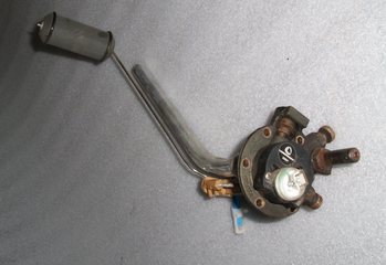

Einerseits ja, aber wenn der Schwimmer im Tank durch das flüssige Gas hoch kommt,macht der das Multiventil zu.
Das Teil kann aber z.B. beim Einbau verbogen sein, so das der korrekte Füllstand nicht erkannt wird. Dann kann es dazu kommen das zu viel Gas getankt werden kann.
Da er den Wagen schon ne Weile fährt klemmt eher der Schwimmer wegen Verunreinigungen.

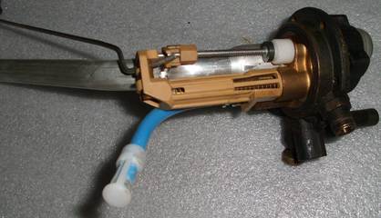

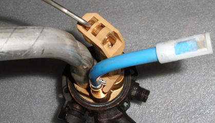

Bei mir wird das Füllventil mittels Schwimmer durch die Flüssiggasmenge geschlossen, gleichzeitig wird die Hebelwirkung in Rotation für den Füllstandssensor umgewandelt:
