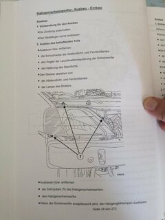

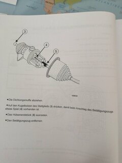

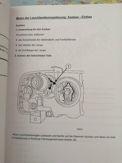

Hallo dacia66,
wie du richtig vermutest ist das Glas mit dem Gehäuse verklebt und lässt sich nicht ohne weiteres trennen.
Aber Oebis hat Dir ja schon die Demontageanleitung gepostet. Und ja, die Stoßstange muss demontiert werden um an die untere Schraube zu kommen.
Was das in einer Werkstatt kostet kann ich Dir leider nicht sagen. Fahr einfach mal zu zwei oder drei Werkstätten und frag nach. Du kannst Dir ja, nach Absprache mit der gewählten Werkstatt, evtl. über eBay einen gebrauchten Scheinwerfer besorgen und von ihnen einbauen lassen.
meine Vorschläge:
entweder das "Glas" polieren (lassen) wenn das noch geht oder
einen viel günstigeren "aftermarket" Scheinwerfer kaufen (eBay neu rd. 50€)
und irgendwo an der Tanke einbauen lassen.
MFG, Farmer
