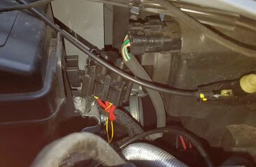

Aber ich komme einfach in diese öffnung nicht hinein, weil davor einTeil mit vielen Kabeln angeschraubt ist :-(((
selbst wenn ich an die Öffnung käme - die Öffnung ist recht klein und das Teil, in welchem die Birne steckt, ist ziemlich tief in dem Gehäuse.

Der hat aber auch nicht dieses Teil mit den vielen Kabeln direckt vor der Abdeckdichtung davor :-(((
muss ich doch mal in der Werkstatt nachfragen, um was für ein Teil es sich dabei handelt
und ob ich das "einfach so" abschrauben kann, um die Birne zu wechseln

Ein Bild von der Kabelanlage mache ich morgen gerne

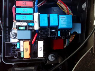

Bei meinem Automobil ist aber noch ein Extrasicherungskasten davor.
Den hat auch der Mechaniker abschrauben müssen.
Folgende Schritte hat er gemacht:
1. Das Kabel über der Abdeckklappe, mittels eines Schraubendrehers als Hebel, entfernt.
2. Den Extrasicherungskasten abgeschraubt.
3. Die Abdeckkappe entfernt
4. Den, wie oben schon geschrieben, eigentlichen Wechsel vorgenommen.
Nach dem Wechseln der Birne
5. Die Abdeckkappe wieder darauf gesetzt
6. Den Extrasicherungskasten wieder angeschraubt
7. Das Kabel wieder eingesteckt
8. Den Zug für die Scheinwerferverstellung wieder richtig eingehängt.
Dafür hat er mit einem Schraubendreher das weise Teil hervorziehen müssen, damit der Zug richtig eingehängt werden kann
feddisch :)))
aber selbst für den Mechaniker war es einen ganz schöne fummelei -
Aber jetzt weis ich wie ich es selbst machen kann :)))
Da diese Sicherungen nicht in der Bedienungsanleitung steht, nehme ich an, das es sich um die Sicherung für die Standheizung handelt ?!?!?

Ich wüßte gerne mal,welche Aufgabe der kleine Kasten vor den Scheinwerfern hat,ich hab ihn nicht. Hast Du LPG ? Beim Einsetzen der Lampen auch immer mal durchs Scheinwerferglas schauen,ob die Lampe auch wirklich gerade kommt. Ich schrieb ja schon,selbst für einen Fachmann ist das Fummelei.Ich habs mal im Dunkeln mit Taschenlampe gemacht,im kalten Winter,bin fast verzweifelt. Die Fernlichtlampen sitzen sogar noch etwas versetzt in ihrer " Höhle ",dass geht noch schwieriger. Beim 2.Mal ging es dann schon besser.

ich bin mir recht sicher, das die Extrasicherungen zur Standheizung gehören.
Die ist nicht von Dacia, sondern von Webasto.
Diese wurde auch erst eingebaut, als mein Sandero beim Händler angekommen ist.
