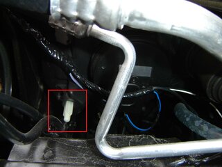

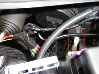

Der Reflektor bewegt sich beim Drehen an dieser Schraube aber nicht hoch oder runter, sondern nach rechts oder links. Ich wer das heute Abend mal testen.
Hier sind ein paar Bilder von den Scheinwerfern. Sind die rot umrandeten Bereiche die Stellschrauben die du meinst?

@ Icemat: Ja, genau die meine ich.
Sollte der Reflektor tatsächlich soweit rübergereht werden können?:huh:
Theoretisch müsste der Lichtkegel in England "gespiegelt" sein.

Stell den Wagen, mit etwas Abstand, vor einer Wand ab und klebe die linken Seiten der Scheinwerfer soweit zu bis die nicht mehr so weit nach rechts leuchten. Das werde ich auch so machen wenn ich dieses Jahr in die alte Heimat fahre.
