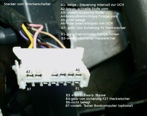

Hier, im französischen Forum, gibt es eine Anleitung zur Nachrüstung der Intervall Steuerung für den hinteren Scheibenwischer.

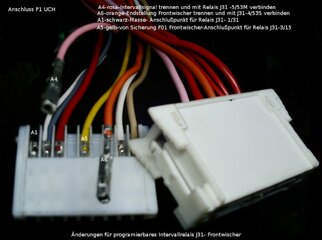

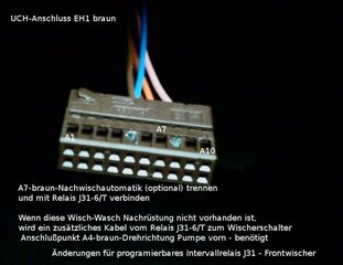

Ich hab das noch etwas mit Hilfe dieses Planes ergänzt.
Durch den Einbau von J30 gibt es keine Dauerstufe des Heckwischer mehr. Durch kurzes an tippen der Waschfunktion startet ein fest eingestellter Intervall mit ca. 6 Sekunden Pause.
Bei längerem betätigen der Heckwaschanlage wird die Nachwischfunktion gestartet.
Die Intervalle des Relais J31 sind durch aus- und einschalten des Intervallhebels zwischen ca. 1,5 und 22 Sekunden programmierbar.
Dazu muss die bestehende Intervallschaltung von der Zentralelektronik (UCH) getrennt werden.
Beim Waschvorgang wird, je nach Betätigungslänge, ein oder drei mal nach gewischt.

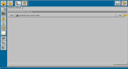

Nachtrag:

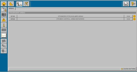

Wenn bei abgeklemmter Instrumententafel die Zündung eingeschaltet wird, gibt es Fehlermeldungen das die Leitung zur OBD und Airbag-Kontrolllampe unterbrochen war.
Mit dem Abklemmen der Intervall Schaltung an der Zentralelektronik wird die dauerhafte Fehlermeldung "Stromkreis Endstellung Frontscheibenwischer" angezeigt.

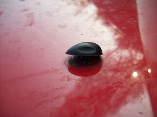

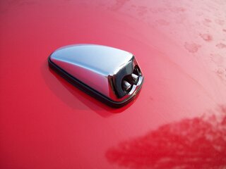

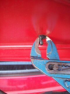

Fächerdüsen von ATU

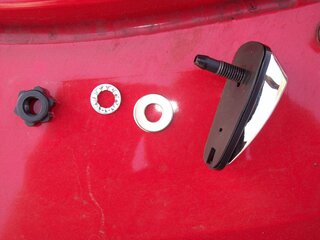

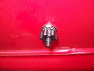

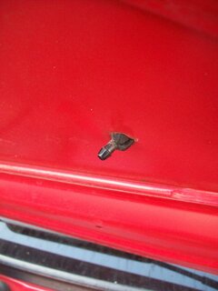

Ich habe mir die Fächerdüsen bei ATU gekauft (9.99€) und bin begeistert.
Der Austausch war recht einfach.Die original Teile lassen sich wie im Video vorher mit einer Zange ganz einfach entfernen.Und die Neuen sind zum schrauben.
Dank der nicht vorhandenen Wischautomatik,lässt sich damit jetzt fast die ganze Scheibe bei Eis einweichen.Ohne kalte Hände zu bei kommen oder mühsam kratzen zu müssen.
Das an getaute Eis lässt sich einfach mit dem Handwischer abziehen.Schont die Scheibe.

Hallo daciabaer,
ich habe mir heute die Fächerdüsen von ATU in der Yorkstr. gekauft, das war ein kleines Abenteuer,der Verkäufer beantwortete die Frage danach mit der Antwort "ham wa nich" erst als ich ihn darauf aufmerksam machte er soll doch mal seinen Computer durchforsten fand er sie im System aber noch lange nicht im Laden. Nach gemeinsamer Suche ("die räumen hier ja alles immer um")fanden wir sie. Problemlos eingebaut nach deinen Bildern und Anleitung und es geht prima. :D :D
Gruß Polster
solche düsen will ich auch.gehen die alten wirklich so leich raus?:D

Hallo ,
nach Einbau der Fächerdüsen von ATU bin ich von der Einstellbarkeit der Düsen nicht überzeugt.Mit dem mitgelieferten kleinen Goldfarbenen Werkzeug kann man
die einzelnen Düsen verstellen,aber der Sprühwinkel reicht nur bis zum unterern Drittel der Scheibe obwohl die Düsen schon am oberen Anschlag sind.
Villeicht kann "daciabaer" seine Erfahrung dazu kundtun.
Gruß Polster
Ich habe nochmal mit Nachdruck das kleine Werkzeug eingesetzt und jetzt ist es besser geworden.:huh:
