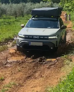

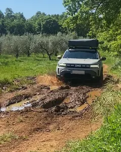

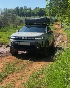

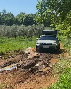

Hab im Kroatienurlaub auch mal probiert wie weit ich komme. Ich muss sagen so kleinere Schlammlöcher merkt man so gut wie kaum. Das Auto kommt da schon sehr gut durch auch teilweise mit Verschränkung. Natürlich bin ich da auch neu und kenne mich nicht so gut aus, aber nachdem ich zu Fuß im vorhinein alles gründlich ausgekundschaftet habe. Konnte ich da relativ sorglos durch. Nur danach beim Waschen war die Freude nicht mehr so groß. ;) Die einzige Sorge die ich habe ist bei den äußeren Plastikteilen da hat sich in den Zwischenräumen schon eine Menge Dreck gesammelt. Ich habe versucht das so gut es geht auszuspülen aber da ist bestimmt noch einiges drin. Ich hoffe die Wasserabläufe in den Türen werden da nicht blockiert.

Sind die Radläufe und anderen matt-schwarzen Anbauteile aussen eigentlich ganzflächig verklebt oder nur mit ein paar Plastikclipsen fest? :think:
