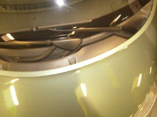

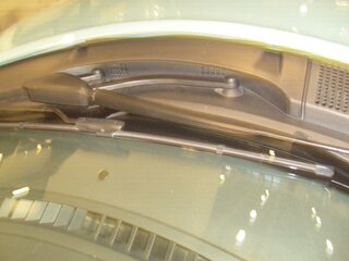

auf der AutoWelt 2010 konnten daciabaer, faschma samt Familie und ich einige Renault Scenic mit diesem Wischer-
gestänge entdecken. Ein Hinweis auf Quetschgefahr für Finger zwischen 2. und 3. Antriebswelle (Hub) zu finden...
Eine derartige Nachrüstung bei aktuellen Dacias finde ich übertrieben...

Dieser Hubwischer verhindert die Sabbernase.
Wer handwerklich etwas weniger drauf hat schafft dies aber auch
mit einem steiler stehenden Beifahrerwischer (ca. 15cm oberhalb
Scheibenunterkante). Dies sieht für meine Begriffe nur leider etwas
dämlich aus.

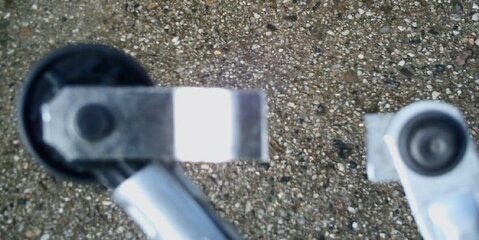

Es gibt eine Möglichkeit den Radius des rechten Wischerarm zu vergrößern ,ohne das die Endlage verändert wird.
Dazu muss die rechte Wischer Kurbel zerschnittenund 8mm verkürzt wieder verbundenwerden .
Sollte das mit einem Schweißgerät erfolgen,müssen die Plastikteile demontiert oder gekühlt werden . Eine geschraubte Verbindung sollte mit Schraubensicherung erfolgen.
Vor der Demontage der Wischerarme ist die Endstellung mit Klebeband zu markieren ,den Wischer einmal laufen lassen und dann die Batterie trennen.
Vor der Montage der Wischerarme muss der Scheibenwischermotor erst einmal in Betrieb gesetzt werden,damit die Endstellung gespeichert werden kann.

Was ist das den für ein Wischerarm?? Soll wohl den oberen Keil an der Scheibe wegmachen?
Sieht ein bißchen komisch aus.
Hallo Felix,
wie du bei näherem hinsehen feststellst sind dies beides Rechtslenker !
Wenn du in deinem Auto einmal Beifahrer spielst und bist etwas größer
als einsfünfzig, wirst du deine Rübe nach links knicken, damit du durch
das saubergewischte Sichtfeld etwas sehen kannst.
Mit diesem Hubwischer, wie es ihn auch beim Clio zusehen gibt, wird
das saubere Sichtfeld nach oben vergrößert, also angenehmer für die
Durchsicht ! Und die Rübe kann gerade bleiben ;) :lol:
gruss
rudi
