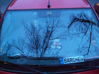

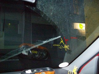

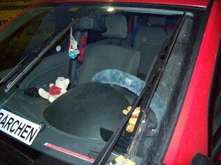

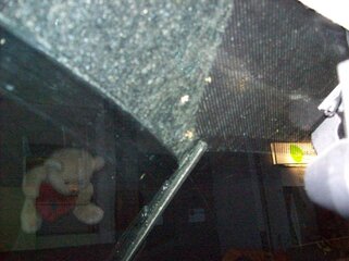

Also ich habe mal einfach bei Kaufland in der Angebotsabteilung für 2,99 € je Spoiler-Wischer einfach mal zum ausprobieren einen 610 und ein 450 genommen.Vorher hatte ich schon 560 zu 500 dran.
Und siehe da die Nase in der Mitte ist fast ganz weg.Beide Wischerblätter liegen ganz dicht an einander aber berühren sich nicht.Und auf der Fahrerseite ist so ein Maximum an möglichem Wischfeld.

Ich habe nix verändert oder verlängert am Gestänge.Alles noch original.
Nur die Wischerlängen variieren lassen bis zu dem Ergebnis das mir am besten gefällt.
