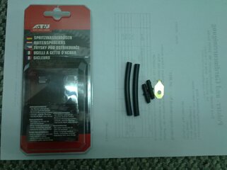

Hallo daciabaer,

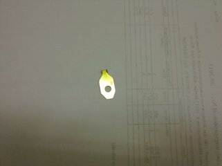

ich habe mal das Material aus dem Beipacktütchen fotografiert und das Goldfarbeneteil ist zum einstellen ,dann sind noch zwei kurze Schläuche und zwei Verbinder dabei. :D

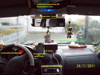

das Beste ist die "Kleinteile Ablage!!! *lol*
Dein Auto ist wohl für Dich auch schon ein kleines Wohnzimmer?
Ist bei mir auch immer so, wenn ich wieder mal weg fahre!

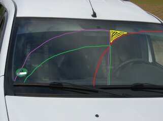

Hallo Helmut2 und Rondrian, wie sieht es mit der Tropfenbildung/Nase aus? Ist die weg oder nur einwenig nach Oben und zur Beifahrerseite verschoben?
Merci, Tobi
Hab eigentlich noch nie darauf geachtet.
Wenn Du mich so frägst, eigentlich so wie bei den Originalen, bzw. mir ist da nichts aufgefallen.
Sie wischen nur eben schlierenfrei, weil keine Gelenke vorhanden sind.
Das Wischbild ist definitiv besser, - auch über einen langen Zeitraum, gegenüber Gelenkwischern.
Die Tropfennase ist immernoch vorhanden bei diesen Kombinationen.
Um die komplett los zu werden müsstest du den Beifahrerwischer kürzer nehmen. Vermutlich einen 500mm langen, evtl. sogar noch kürzer bzw müsste die Aufnahme des Wischers nach vorne versetzt sein.
Ich habe mal ein Bild bearbeitet zum veranschaulichen:
die rote Linie ist das Wischfeld vom 600er Fahrerwischer
die lila Linie ist das Wischfeld vom 550er Beifahrerwischer
die gelb schraffierte Fläche ergibt die Tropfennase
Du musst also einen Beifahrerwischer finden bei dem der Endpunkt quasie im Wischbereich, bzw. am Rand des Wischbereichs, des Fahrerwischers liegt.
Kauf dir am besten einfach einen 600er, montiere ihn und bitte dann die Verkäufer das du verschiedene kurze an der Beifahrerseite anhalten kannst, solange bis du einen gefunden hast.
Aber ich denke der wird dann schon sehr kurz werden.
Oder du baust dir dein Wischgestänge so um wie es am Anfang von dem Beitrag irgendwo beschrieben ist.
