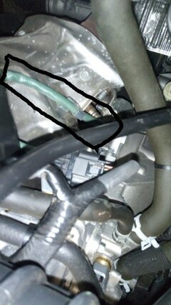

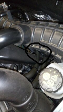

Die Sache wird immer undurchsichtiger - nachdem ja nur 130 mit viel Geduld möglich war ist die Kiste heute zum Sprinter mutiert. Ursache: Ich habe mal testweise den Stecker der Vorkat-Sonde getrennt: was soll ich sagen, kein Ruckeln, kein Leistungsverlust, kein Motorklingeln, aber auch: kein Motorsymbol, obwohl Abgasrelevanter Fehler. Endgeschwindigkeit auf Anhieb 155 (schneller ging nicht wegen Landstraße) .
Das soll mir am Montag mal der "Freundliche" erklären, oder hat jemand einen anderen Lösungsweg??
Gruß M.
Hi!
Würdest Du mir bitte die Position der Sonde mitteilen. Ich würde gern die Verkabelung an meinem Auto prüfen. Danke
Tchüß. Jens
