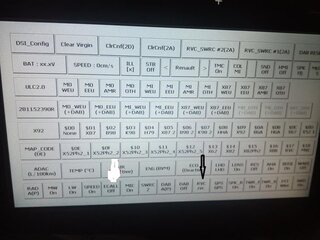

Hallo zusammen, ich bin neu hier. Hab soweit ein paar Fragen. Hab ein Renault Master und möchte mir eine Rückfahrkamera nachrüsten. Leider lässt sie sich bei mir nicht freischalten. Ich komme in das mignon Menü und kann auch bei Kamera auf rvc stellen. Dann drücke ich 1 mal die power Taste um in das Menü zurück zu kommen. Dann stelle ich die Zündung für 1 min aus und schließe das Auto ab. Nur wenn ich auf Zündung dann stelle, bekomme ich in den Einstellungen eine Rückfahrkamera Einstellung Möglichkeit und auch ein erneuter Zugriff auf das mignon Menü zeigt das die Kamera wieder auf off gestellt ist.
Wo liegt der Fehler. Usb Stick hab ich erstellt.
Auto ist ein Renault Master
Einmal die Taste Hard Reset oder DSI config drücken, um die Änderungen zu übernehmen.
