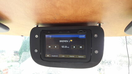

Moin Gemeinde!
Vor gut einem Jahr habe ich in unser Wohnmobil ein MediaNavi eingebaut. So eins wie wir auch im Dokker haben, oder vorher schon im Sandero.

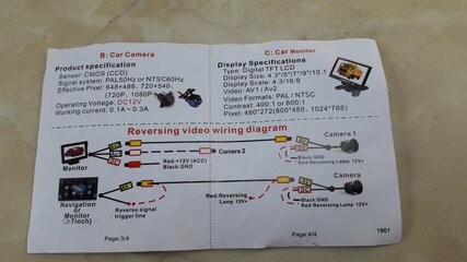

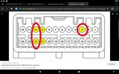

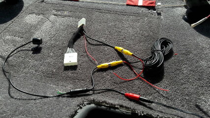

Jetzt wollte ich endlich mal die Rückfahrkamera anschließen, bekomme sie aber nicht aktiviert. Wenn das Rückwärtsgang Signal, Pin 3 in der 24poligen Steckbuchse Power bekommt, müsste das Display doch umschalten, macht es aber nicht. Was mache ich falsch?
Habe Adapter Stecker mit Kamera Eingang und Rückwärtsgangsignal Anschluss verwendet. Selbst wenn die Kamera nicht funktionieren würde, müsste das Display doch umschalten wenn der Rückwärtsgang Anschluss Spannung bekommt?

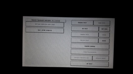

steht doch alles in dem Link, die passende Ini Datei auf dem USB-Stick und das Micom öffen und die Rückfahrkamera aktivieren
  • #10
Bei mir ist der "MICOM TEST" Butten blass und kann nicht angeklickt werden.

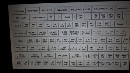

Jetzt bin ich zwar im richtigen Menü gewesen und konnte die Kamera einschalten,
aber der Bildschirm schaltet immer noch nicht um, beim Rückwärtsgang einlegen.
Klemme 3 bekommt Spannung, es passiert aber nichts.

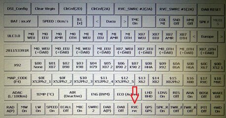

Auf @HERU's Bild steht RVC rvc.
Auf deinem Bild steht RVC mvc.
MVC ist die Multi view camera vom Duster II mit 4 Kameras und einem zusätzlichen Steuergerät.
Du hast deine Programmierung mit einem Hardware Reset mit DSI_Config abgeschlossen?
  • #14
Nein, das müsste ich dann auch erst mal finden.
Das heißt, die Kamera passt nicht so ohne weiteres?
