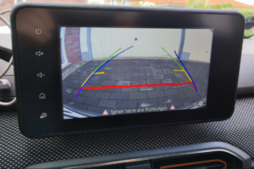

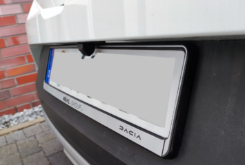

auch ich habe nun mit Hilfe dieses Threads eine RFK an meinem Sandero Stepway III eingebaut. Vielen Dank für die Einleitung!!!
Ich habe jedoch keine originale RFK genommen, sondern einen alternativen Produkt von Parkvision (PRO-120 NTSC, nicht die PAL version!), wo man den Blickwinkel, Helligkeit, Spiegelung und die Führungslinien softwaremäßig mit einer Taste einstellen kann. Alles funktioniert ganz gut.
Leider habe ich im hinteren Teil des Fahrzeugs keinen entsprechenden Stecker mit der Kamera-Leitung gefunden, ich musste so den Kabel bis zum Armaturenbrett ziehen...

Konntest du die Kamera an das MediaNav/Display anschließen oder hast du jetzt ein separates Display?
Natürlich auf MediaNav, mit den Dacia dynamischen Führungslinien (oder wie sie schon heißen...). Ich mache später noch ein Foto oder zwei. Das gleiche habe ich vor ca. drei Jahren auf meinem Scenic IV mit R-Link 2 gemacht.
Leider habe ich bei der Montage so gut wie nichts dokumentiert, stehe ich aber bei evtl. fragen gerne zu Verfügung.
