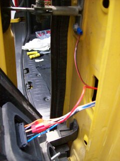

Das Kabel kann man dann über verschiedene Weg nach hinten führen.Ich bin unter dem Fahrersitz zur B-Säule unter dem Türgummi zur C Säule dann hoch Richtung Dach.Dort ist dann auch der Verbindungsstecker in dem eine Sicherung untergebracht ist jederzeit gut erreichbar unter der Verkleidung hervor ziehbar.
picture.php
Von dort aus einfach seitlich unters Dach gesteckt bis nach hinten zur Tür.

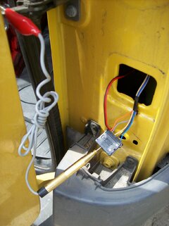

Bei Hexeconny (Sonnengelber MCV) wurde die Kamera des gleichen Typs an der Rückfahrleuchte angeklemmt und daher auf der rechten Tür (schmalere) angebracht.Bei jedem ein legen des Rückwärtsganges schaltet sich jetzt der Monitor ein.
Dazu muss der Wagenheber und Co heraus genommen werden und die Rückleuchte demontiert werden.Dann die zwei schwarzen Plastikköpfe drehen bis die Gewinde aus dem Rücklicht heraus sind.Die Tür dabei nur bis zum ersten Anschlagspunkt öffnen.
Der mittlere Draht (hier eher Fleischfarben) ist das Pluskabel für den Rückfahrscheinwerfer.Am einfachsten geht das Abzapfen mit einem Quetschverbinder.Mit dem Massekabel der Kamera bin ich an das Türscharnier gegangen,weil die Schraube oberhalb des Rücklichtes für die Schwarze Verkleidung in einer Kunststoffbuchse sitzt und keine Masse führt.
Beide Kamera´s sind mit doppelseitigem 3M Klebeband an gebracht.

Danke! Nochmal was zum Kabel verlegen... Du bist also vom 12V Anzünder unterm Sitz Richtung C Säule und dann nach oben zum Dach. Von da aus hast Du dann verzweigt einmal Richtung Kofferraum und einmal nach vorn?
Würde bei der Variante das Kabel wirklich reichen, um den Monitor links beim Fahrer auf dem Amaturenbrett zu platzieren?
Kurze Erläuterung:
A-Säule = Armaturenbrett
B-Säule = Vordere Sitze
C-Säule = Hintere Sitzbank
D Säule = Hecktüren
Also unter dem Fahrersitz zur B-Säule dann wahlweise unter den Türgummis neben der B oder C Säule entlang nach oben zum Dach.
Das Stromkabel habe ich verlängert bis dort,weil mit Lüsterklemme ein Verlängerung mit 12 Volt Stecker dran.Die Stecker sitzen bei mir in höhe der C-Säule und die Kabel reichen in alle Richtungen.
Den Monitor hatte ich erst über die A-Säule bis zur mitte unter dem Dach am Spiegel.
Jetzt habe ich den Monitor umgesetzt und habe Ihn aufs Armaturenbrett links platziert.
Also die original Verbindungskabel sind ca 4-5 Meter lang.
