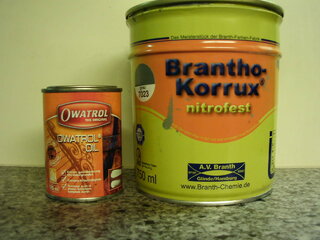

Durch Datalost kam ich darauf, daß ich das Korrosionsschutz-Depot fast in meiner Nachbarschaft habe und habe mir dort vor 3 Jahren Owatrol und Brantho-Korrux besorgt.
Eine geniale Kombination!
Genial insofern, weil man sich Unmengen Zeit spart, das Blech erstmal rostfrei und blank zu schleifen, denn das wässrig flüssige Owatrol braucht diesen Rost um sich in diesen "hineinzusaugen", eine Chemische Reaktion auszulösen, auszuhärten und so eine opalisierend glänzende Schutzschicht zu bilden.
Der anschließende Auftrag mit Brantho-Korrux versiegelt das ganze dann dauerhaft!
Brantho-Korrux ist ganz leicht dickflüssig sämig und bildet dadurch bei mehrmaligen Auftrag eine leichte Erhöhung im behandelten Bereich.
Durch anschließendes "herunterschleifen" auf Lackniveau erspart man sich so bei rostbefallenen Lackabplatzern das verspachteln vor der Lackierung.
In meinen über 40 Autojahren ist diese Kombination aus Owatrol und Brantho-Korrux das beste was mir je passiert ist und ......... ich habe über die Jahre wirklich schon sehr viele Marken- und auch sog. Wundermittelchen probiert.
