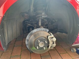

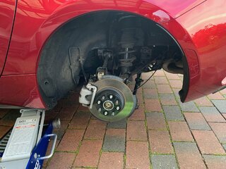

Ich handhabe es seit Jahren schon so; immer beim Reifenwechsel gehe ich Fluid Film alle metallischen Teile ab. Ist recht schnell gemacht und kostet nicht die Welt. Radnarbe etwas vom Rost befreien, sodass die Anlagefläche zur Felge immer schön glatt ist und gut. Etwas Montagepaste (Teflon o.ä.) noch an die Kante der Nabe und fertig. Macht immer einen guten Eindruck und gibt plus Punkte beim evtl. Wiederverkauf.
Hier mal an einem Mazda gesehen

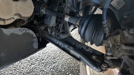

So @Hopper sieht ein nicht-Dacia/Renault nach 3 1/2 Jahren bzw 23.500 km Fahrleistung aus. Das vergleichst du bitte mit den Fotos auf Seite 1 dieses Threads. Foto hab ich vor 20 min geschossen. Wer seinen Dacia liebt, der versiegele ihn. Das ist die Message die dieses Foto rüberbringen soll. Nicht mehr und nicht weniger
