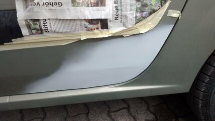

Danke für das Feedback! Das Traggelenk welches ich damals gewechselt habe ist immer noch drin. Bin im Herbst ohne Probleme durch den Tüv. Mittlerweile hat der MCV 127000 KM runter und sein Geld verdient. Im Februar wird er 10 Jahre alt. Beim letzten TÜV habe ich noch die Spurstangenköpfe und Stabigummis gewechselt + Bremsscheiben und Beläge. Ansonsten lief das Auto die 10 Jahre ohne Probleme. Unterboden ist noch Top, hatte nur ziemliche Rostprobleme mit den Türen, da habe ich Bleche aufgesetzt.

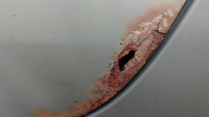

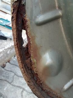

Anbei 3 Bilder wie die hinteren Türen nach 9,5 Jahren ausgesehen haben. Sind Bilder von der hinteren linken Tür.

daciamcv07, das ist aber heftig nach 9,5 Jahren. Meiner ist genau so alt, aber kein sichtbarer Rost.
War damals ein Reimport aus Polen, weiß nicht ob da vielleicht an der Versiegelung in der Tür gespart wurde. Hatte damals beim Renault Handler keinen bekommen, den habe ich in Stuttgart geholt.
