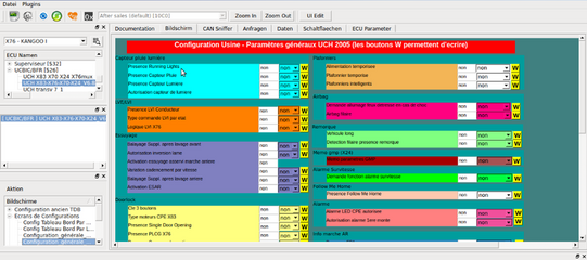

Wenn deine Werkstatt diese Konfiguration nicht in der Zentralelektronik (UCH) gefunden hat, kannst du nur selbst mit der unten gezeigten Software das "Running Lights" ausschalten (non).

Vielleicht hat es die Werkstatt nur nicht gefunden, weil damals noch nach Tagfahrlicht gesucht wurde. Ich kann ja beim nächsten Mal dein Bild mitnehmen, das macht es sicher auch für den Mechaniker leichter, wenn er genau weiß, was er suchen muss.

ob diese Soft die Werkstatt hat :rolleyes:?? (ab WIN 7.........) und gib dem Mechaniker das Bild aus Beitrag 2 , dann müste es klappen.

Wenn die Renault Werkstatt das Einstellungsmenü nicht findet, von dem ich dir 2 Bilder geschickt hatte, bleibt nur Selbsthilfe bzw ein Aufruf hier: Tachobeleuchtung, Heckwischer und anderes umprogrammieren - wer kann helfen?

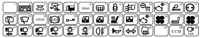

Du könntest noch überprüfen, ob im Sicherungskasten Fahrgastraum eine 2A Sicherung auf Position 38 steckt und diese zur Probe mal ziehen.
Die soll in Verbindung mit Tagfahrlichtfunktion der Zentralelektronik stehen.
Wenn die Sicherung nicht vorhanden ist, kann eine Tagfahrlicht Relaisschaltung verbaut sein, die über Zündungsplus aktiviert wird.
  • #15
Ja, aber die Sicherungen sind bei mir etwas anders angeordnet. Dort wo im Deckel UCH steht ist keine Sicherung.
