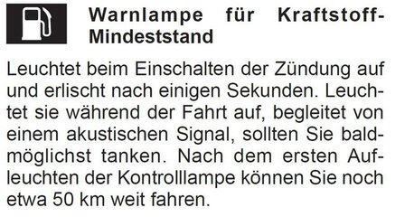

Manchmal könnte man den Eindruck gewinnen, im Forum unterhielten sich Fahrer die ausschließlich in Afrika oder Brasilien oder Sibirien unterwegs sind, wo die „Restreichweite“bestimmt sehr wichtig werden kann.
Obwohl es dort sehr warscheinlich ovligatorisch ist Reservekanister mitzuführen und die „Restreichweite“ (des Tankes im Reservemodus!) dann doch wieder kein Problem darstellt.
Nur hier im wohl dichtesten denkbaren Tankstellennetz wird sich derart darüber der Kopf zerbrochen.
Muß man denn unbedingt auf Teufel komm raus den Tank bis auf den letzen zehntel Liter ausquetschen?
Das das der eine oder andere als Hobby macht verstehe ich sogar (jeder was er mag).
Aber warum sich so viele „Normalnutzer“ so einen Streß machen...(es gibt ja schon mehr als ein Thema diesbezüglich)... ich verstehe es nicht..
Da wird massenhaft angestrengt Verbrauchs-gerechnet, statistie-siert, stöchiometriesiert, Bordcomputer-risiert, kalkuliert, hochgerechnet, gebangt und gezittert.
Dabei kann es so einfach sein:
Die Bedienungsanleitung besagt, daß nach dem ersten Aufleuchten der Tankwarnleuchte noch „etwa“ 50 km gefahren werden kann.
Wobei das „etwa“ wohl übervorsichtig ausgedrückt ist und eigentlich „mindestens“ dastehen müßte, da ich niemanden kenne der weniger geschafft hat, und die Dieselfahrer sogar von gut 100 km berichteten.
Fast alle die ich kenne tanken sogar spätestens wenn nur noch ein Balken steht, und warten erst gar nicht nicht auf die Warnleuchte.
