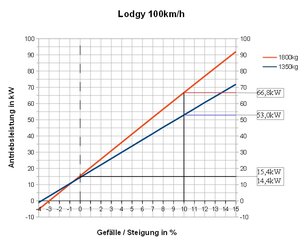

kein wenn und kein aber:
weniger als 0,0l kannst du nicht verbrauchen und ab einem gewissen gefälle wird dein fahrzeug schneller.
egal ob du dann bremst, zurückschaltest oder gar nix machst:
rekupieren geht nicht:teacher:
die gleiche strecke auf der ebenen ist mit weniger energieaufwand verbunden
ich denke trotzdem (wenn man mal Reibungsverlust und Verluste durch häufigeres Schalten draußen läßt): es gibt sicher eine Formel mit der sich berechnen läßt, daß die Energie, welche man bei Höhengewinn quasi speichert (Berg hochfahren) sich nicht in der Höhenluft auflösen kann, sondern einem beim Bergabfahren wieder zurückgegeben wird. Die muß ja irgendwo bleiben = kann nicht verloren gehen!
ja richtig, die gesammte energie im universum ist immer gleich, sie wird lediglich umgewandelt.
im fall von bergabfahrten mit bremsen wird sie in (nutzlose) wärme umgewandelt.
vielleicht hilft folgendes diagramm zum verständnis von energieaufwand, steigung/gefälle und fahrzeuggewicht.
bei ungefähr 5% gefälle geht die blaue linie in den negativen bereich.
ab dann wird dein fahrzeug schneller, somit müsstest du entweder bremsen oder zurückschalten um die geschwindigkeit zu halten.
in beiden fällen wird energie in eine nicht nutzbare form umgewandelt.
während das fahrzeuggewicht auf ebener strecke so gut wie keine rolle spielt, mach es sich mit zunehmender steigung immer mehr bemerkbar.
bei leichten steigungen und gefällen wird sich der spritverbrauch nicht sonderlich von ebenen fahrstrecken unterscheiden.
bei "richtigen" steigungen und gefällen fällt es sehr wohl ins gewicht.

Physikalisch gesehen gilt der Energieerhaltungssatz. Danach wäre im Idealfall verbrauchte Energie bei bergauf = verbrauchte Energie bergab.
Aber es kommen Verluste über Verluste dazu. D.h. bergauf muß wesentlich mehr Energie aufgewendet werden - ist jedem plausiebel.
Beim bergauf fahren bremst das Fahrzeuggewicht als Hangabtriebskraft wesentlich und erhöht damit den Reibungsverlust (hier Schlupf zwischen Reifen und Straße allgemein (normaler Reifenschlupf) + Hangabtriebskraft). Bei der bergabfahrt beschleunigt die Hangabtriebskraft zwar, aber ohne Schlupf zwischen Reifen und Straße, es wirkt nur die Hangabtriebskraft. Die Differenz (größter Verlust) ist als Wärmeverlust (Energie) im Reifentemperatur und Straßenbelag und Fahrtwind abgängig.
dieser zusätzliche Reifenschlupf beim Hochfahren und der Verlust durch Wärmeabgabe beim Herabfahren sind aber im Verhältnis kein so großer Energieverlust, ich schätze er spielt im einstelligen Prozentbereich.
Und, positiv gedacht, das Gewicht, welches beim Bergauffahren „gestemmt“ wird, wandelt sich 1:1 in Energiespeicher um. Im großen und ganzen erklärt das, warum in hügeligem Gelände der Spritverbrauch sich nicht wesentlich verändert. Anders wird es im bergigen Gelände sein, wenn ich oft die Bremse gebrauche. Da wird dann richtig Energie „vernichtet“ - nicht ganz korrekt, da in Wärme und Bremsbelagstaub umgewandelt.
