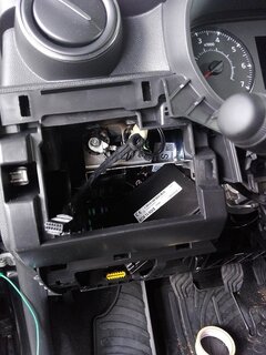

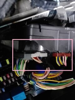

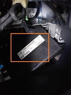

Hier noch Bilder die ich von dem Bauteilen gemacht habe:
Die ersten drei Bilder zeigen das BCM/UCH und das vierte Bild den Stecker vom Wischerhebel
Wie ich schon oben schrieb, läuft die Licht und Wischersteuerung beim Duster II nicht über die Zentralelektronik (UCH/BCM) sondern über das Energie Management Modul (EMM).
Dieses Steuergerät müsste zwischen Radio und Handschuhfach zu finden sein.
Der originale Regen/Licht-Sensor hat drei Anschlüsse:
Pin 1 Spannungsversorgung
Pin 2 serielle Leitung
Pin 3 Masse
Suchlinks zum Sensor gibt es hier.
Die serielle Leitung führt zum EMM grauer Stecker Pin 6.
Wenn dieser Pin schon belegt ist, kann die Leitung schon bis zur Steckverbindung hinter der A-Säulenverkleidung führen oder der Sensorstecker wurde nicht aus dem Kabelbaum zurückgebaut und liegt im Bereich der Innenraumleuchte.
Der Armaturenbrett Lichtsensor hängt am EMM weißer Stecker Pin 5, 8 und 11 und müsste wahrscheinlich beim Umbau getrennt werden.
