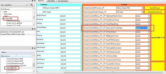

heute habe ich ein paar Einstellungen mit dem DDT4all für Regen-Licht-Sensor probiert. Im Fehlerlog erscheint immer die Meldung mit ungefährem Wortlaut "kein serielles Signal". Wenn ich die Funktion des LIn Anschluss am Regensensor richtig weiss, dann muss zunächst ein Signal vom Steuergerät an den Sensor gesendet werden. Dadurch wird der Sensor aktiviert und sendet dann seine Informationen zurück. Muss der Sensor noch irgendwie am Steuergerät angemeldet werden ? Im DDT4al habe ich noch folgendes gefunden (siehe Bild) muss hier noch was eingestellt werden ? wer weiss wie dieser Bereich generell funktioniert.
User Set ist ausgeschaltet, also bringt es nichts die darunter stehenden Einstellungen zu ändern.
Cluster User Set Menu [Allows identifying the presence of User setting menu in the cluster] klingt so, als wären das Konfigurationen, die man dann über das Bordcomputermenü aktivieren/deaktivieren kann, wenn das User Set eingeschaltet ist.

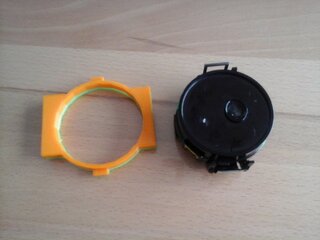

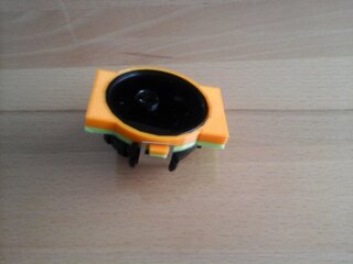

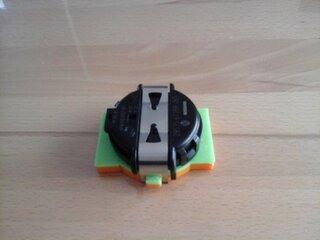

Ich habe jetzt zumindest die Halterung für den Sensor an der Scheibe, erste Version, erstellt und ein Muster gedruckt. Nicht über die Farbe wundern. War halt zufällig im Drucker. Ist auch noch das billigere Material PLA.
Befestigen würde ich diese dann mit dem gleichen Kleber wie die Innenspiegelhalterung.
Die neue Innenspiegelhalterung, um die Abdeckung befestigen zu können, ist auch bestellt.
Sobald das Thema Elektronik für den Regen-Licht-Sensor gelöst ist, werde ich mal alles zusammen bauen.
