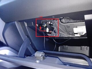

Ich hab die obere Blende im Handschuhfach, an der die Beleuchtung dran ist, entfernt. Dahinter sind zwei Module. Eines davon das EMM2. Wenn ich mich nicht verzählt habe ist am grauen Stecker (24 Pins) Draufsicht von vorne und Haltenase oben, am Pin6 ein gelbes Kabel.

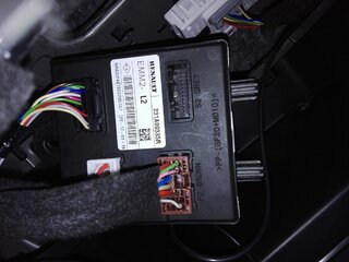

anbei die ersten Bilder des Moduls und der Stecker. Es hat etwas gedauert um ein Bild des grauen Steckers mit lesbaren Zahlen zu erhalten.
Im DDT4all habe ich jetzt schon mal den Regensensor aktiviert. Am grauen Stecker ist auf PIn 6 ein dünneres gelbes Kabel vorhanden. Sieht man auch im Bild. Somit muss sich eigentlich irgendwo das vorbereitete Kabel liegen. Habe es bisher nicht gefunden. In der rechten A-Säule laufen ein parr Kabel. Wollte aber nicht alles auseinander bauen. Ansonsten verlege ich nochmals ein Kabel hinter den Rückspiegel. Ist kein grosser Aufwand.
Anbei die ersten Bilder. Vom Handschuhfach mit demontierter Blende "Beleuchtung", dem EMM und den Steckern.
Beim Bild des grauen Stecker ist Pin 1 oben rechts und Pin 24 unten links.
Bei mir sind die Pins wie folgt mit Kabelfarben belegt. Ich würde gerne noch die Funktion der Kabel heraufinden, ohne Schaltplan aber etwas schwierig. Ausser die alte Pinbelegeung von einem anderen EMM T4 ist gleich.
5 grün, 6 gelb (seriell Regensensor), 7 rosa, 10 blau, 11 grün,
14 beige, 15 blau, 18 weiss, 19 grau, 20 rot, 24 blau

Ich kann da hinter Pin 18 nichts erkennen. Theoretisch sollte das Pin 6 Kabel beige aussehen und ab dem Steckverbinder (Pin 6) an der A-Säule auf grau wechseln.

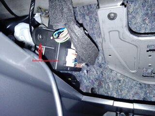

Hab hier noch ein Bild des Steckers von der anderen Seite. Gelb könnte auch hellbeige sein. Im Bilder leider auch nicht so deutlich. Ist der Sreckverbinder im unteren Bereich der A-Säule ? Da hatte ich einen Stecker gesehen.
Diese Steckverbindung ist beidseitig eingezeichnet, dort wo die A-Säulenverkleidung auf das Armaturenbrett trifft.

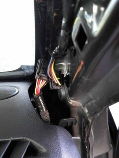

Jetzt noch ein Update zum Regensensor. A-Säule habe ich abmontiert und dort ist unten der Stecker, der vom EMM kommt. Das beige Kabel ist das vom seriellen Anschluss Regensensor. Im Bild sieht man den Stecker und Kabel links ist das Beige. Bei meinem Duster wird es aber nicht weiter geführt. Ich habe jetzt schon mal Strom und den seriellen Anschluss für Regensensor zum Spiegel verlegt. Leider funktioniert der Regensensor bisher nicht.

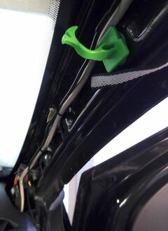

Ach so, um die A-Säulenabdeckung weg zu bekommen, muss dieser grüne Clip mit einer Zange um 90 Grad gedreht werden. Dann gleichzeitig die Abdeckung weg ziehen. Damit bekommt man diesen grünen Halter aus der Lasche der Abdeckung.
