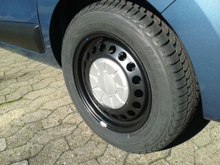

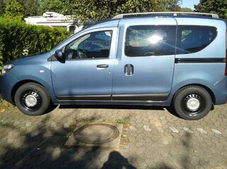

So. Heute war es soweit, die neuen Winterräder sind auf dem Dokker und die Radnabenkappen vom Sandero passen perfekt und sehen gar nicht schlecht aus ;-)
Nur mit dem Fotoanhang klappt es vom Handy aus nicht. Würde euch gerne zeigen wie es aussieht, damit ihr selber urteilen könnt.

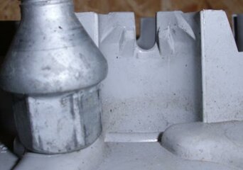

Das Abspringen der Nabendeckel dürfte nur passieren, wenn diese nicht zur Felge passen.
Im Normalfall rasten die Deckel hörbar und sicher in den Radschrauben ein:

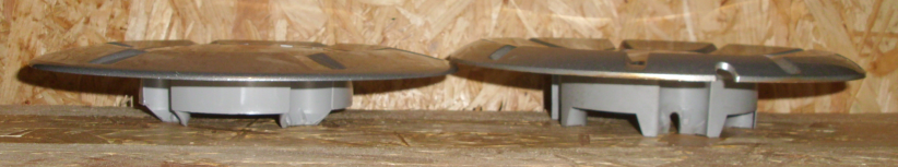

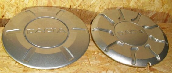

Zu den originalen (Silber farbigen) Felgen gibt es 2 verschiedene Nabenkappen:
Links im Bild die Kappe Brasov wurde auf Felgen mit einer Einpresstiefe ET50 ausgeliefert, rechts die Kappe Arges auf ET43 Felgen.
Arges Nabenkappen rasten nicht bei original ET50 Felgen ein, gleiches könnte auch mit beiden Nabenkappen bei Felgen aus dem Zubehörregal passieren.
Ich fahre die Arges schon mehrere Winter ohne Verlust auf ET43 Zubehör - Felgen .

Das mit dem perfekt passen muss ich wohl wieder zurück nehmen. Die Radnabenkappen halten beim Ansehen zwar ziemlich gut, rasten aber nicht hörbar ein. Was zur Folge hat das sie sich nach einiger Zeit wieder von selbst lösen. Haben Gesten die erste verloren und auch unbeschädigt wiedergefunden. Wir haben erst mal alle abgenommen und werden erst noch überprüfen müssen weshalb das so ist. Bis dahin fahren wir auch erst mal ohne Radnabenkappen. Danke für den Hinweis Texas, werde die Infos mit in unsre Planung mit einbeziehen.
