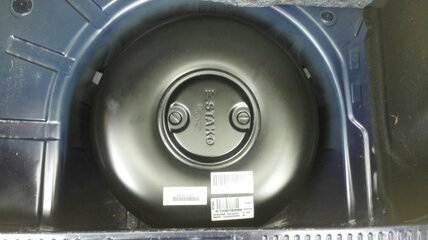

Wie ist das bei den Generation II LPG's mit Gastank in der Kofferraumwanne gelöst?

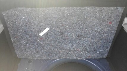

Der Gastank liegt unter einem Teppichboden (849029289R), auf dessen Unterseite eine Dämmwolle eingearbeitet worden ist. Mein Gastank ist über 5 Jahre alt und von mir nachträglich nicht konserviert worden. Der Lack des Gastankes befindet sich in einem außerordentlich guten Zustand. Spuren von Feuchtigkeit bzw. Rostbefall sind nicht erkennbar. Der Teppichboden ist komplett trocken.

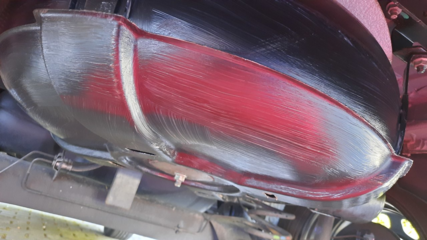

Da wird @Selbstschrauber nicht verkehrt liegen, der Prüfer wird denken, hier wird was vertuscht, weil mit dem Pinsel aufgetragen.
Wenn ein Unterflurtank vom Rost befallen ist, ich meine jetzt kein Flugrost, dann tauscht man den und fertig, ist doch halt für deine und anderen´s Sicherheit
Korrekt. Man kann so den Zustand des Tanks nicht prüfen. Höchstens einen Hauch durchsichtiges Wachs drauf.
So kann man ja den rostigsten Tank einfach überpinseln. Sieht zwar schön aus, ist es aber nicht. Generell ist so Bitumenzeug echt das Letzte was man nehmen sollte.
Ach mei @Selbstschrauber, erst kieken dann quiken. Das Bild wurde direkt nach dem auftragen gemacht, werde dir heute Abend mal ein Bild vom momentanen Istzustand hochladen. Bisher 5x ohne Beanstandung die GAP mit diesem Produkt bestanden.
