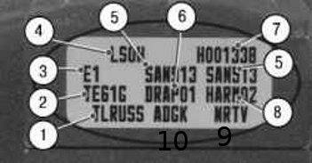

Das Typenschild findet man bei geöffneter Beifahrertür an der B-Säule.
attachment.php
1 Land technische Gesetzgebung (Techniques Législation)
Länderkennung ,besteht aus TL und den ersten vier Buchstaben des Landes in französisch
TLALLE-Allemagne-Deutschland - TLRP09
TLROUM-Roumanie-Rumänien - TLRP26
TLPOLO-Pologne-Polen ...usw.
TLARGE - Argentine
TLBALK - Balkans
TLBRES - Brésil
TLCSIF - (TLCSIA bis TLCSIU) Länder mit Abgasnorm unter Euro3 ?
TLDOME - Départements d'outre-mer
TLTOME - Territoires d'Outre mer
TLESPA - Espagne
TLGREC - Grèce
TLHONG - Hongrie
TLISRA - Israël
TLPOLO - Pologne - TLRP04
TLSLOV - Slovénie
TLNORD - Nordique
TLFRAN - France - TLRP42
TLUKRA - Ukraine - TLRP22
2 Farbcodierung ,besteht aus
OV-Uni
TE -Metallic
oder NV- Perleffekt
und der dreistelligen Farbnummer:
Arktisweiß uni............... 369
Feuerrot uni..................21D
Marineblau uni...............61H ..neu..D42
Sonnenblumengelb uni...377
Schwarz.......................C61
Flammenrot met............B76
Perlmutschwarz met......(NV)676
Platingrau met..............D69
Majorelleblau met.........RPB
Kometengrau met.........KNA
Basaltgrau met.............KNM
Mineralblau met............RNF
Extremblau met............RNA
Elektricblau met...........RNZ
Sandbeige met.............HNL
Dakotabeige met..........D11
ältere Codierungen:
Perlengrau .......01D
Azurblau ..........61F
Marineblau........61E
Cameleongrün. 51F
Ficusgrün........ 51G
Passionrot .......21C
Sportgelb .........41A
Torreadorrot ....21B
Artikaweiß .......11A
Egeeblau .........61G
Toundrabeige ..GNB
Sportgelb......... ENF
Cod culoare-Denumire-Referinta
3 Ausstattung
E0 Deutschland Basis
E0 Rumänien Ambiance
E1 Deutschland Ambiance
E1 Rumänien Preference
E2 Laureate ,Prestige
4 Fahrzeugtyp
erste Stelle Karosserietyp:
J-Van (Lodgy J92)
H-SUV (Duster H79)
L-Stufenheck (Limousine L90, L52)
B- Schrägheck 5türig (Sandero B90)
K-Kombi (MCV K90, Dokker K67)
F-Kastenwagen/Transporter (Van/Express F90, Dokker F67)
U-Pickup (Pick-up U90)
zweite Stelle :S
dritte Stelle : 0 ;1 ;....
vierte Stelle : Motor/Getriebe/Abgasnorm
5 Zusatzausstattung
beim Stepway z.B. LOKSUV
black line -BAL
Sandero GTline - EAG
KissFM - LOO
6 Sitzbezüge
7 Fabrikationsnummer incl. Montagewerk
A- Dacia-Pitesti-Rumänien
H- Aftoframos-Moskau-Russland
J- Ayrton Senna-Curitiba-Brasilien
T- Somaca-Casablanca-Marokko
I- Tanger Méditerrané- Marokko
M- Medellín-Kolumbien
K- Cuernavaca-Mexico
P - Avtovaz - Togliatti- Russland
Z - Nashik (Maharashtra) - Indien
E - Chennai - Indien
8 Farbausstattung der Innenverkleidungen
9
10 Klima Ausstattung
ACFK ohne Klima Phase 1
ACGK mit Klima Phase 1
CA ohne Klima Phase 2
CG mit Klima Phase 2

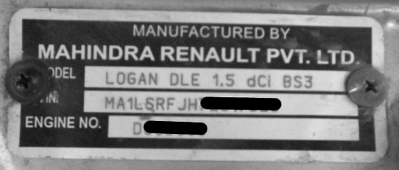

1.bis 3.Stelle - Herstellungsort bzw. Montageort der CKD-Bausätze
UU1 - Daciagroup Mioveni (inklusive Zweigwerk Tanger)
X7L - Avtoframos Moskau
VF1 - Renault Tondar90 hergestellt für den Iran
93Y - Renault do Brasil
MA1 - Mahindra Renault PVT. LDT.
