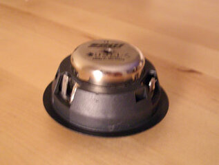

1. Karton geöffnet: boaaahhh ey sind das Hochtöner mein Gott, heftig...
die sind Gross und ziemlich tief mal sehen wie man die verbaut bekommt!!
leider kommen die Hochtöner ohne einen aufbaurahmen sondern nur mit einlassrahmen :-(

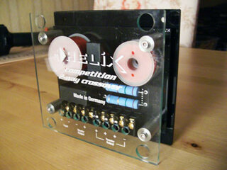

2. Karton geöffnet: die absolut massiven Weichen kommen zum vorschein.... WOW die Spulen sollen angeblich Handgewickelt sein... alles schön überschaubare und Hochwertige Teile verbaut!

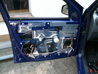

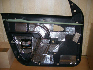

Also liebe Leute ich habe nun die ersten Schritte eingeleitet, die Weichen werden nun doch in die Türen kommen (da bei der Basis Version hier Null störende Elektrik liegt...)
schaut euch die ersten Bilder an hier einmal die Doorboards ausgebaut ein wenig gedämmt und inkl. Weiche im Hohlraum.... ich hatte bei diesen riesen Weichen schon angst das diese nicht passen würden;-) haha die dinger sind so groß und schwer!
Bilder der Türen folgen morgen ;-)

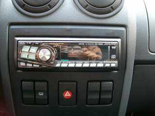

Radio sitzt auch schon im Schacht, leider habe ich wohl bei der verkabelung einen Fehler gemacht.... nun funktioniert die Tachobeleuchtung (beim Ablendlicht) nicht mehr .... das müssten dann wohl die zwei blauen Kabel in der ISO buchse des Radios gewesen sein.... da ich dort erstmal alles rausgeklemmt habe UPPSSS ;-) Frau war auch schon ziemlich genervt haha .....

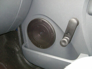

hier noch einmal weitere bilder zu meinem neuen Lautsprecher System!

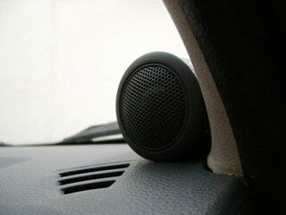

hier die letzten eindrücke von meinem Einbau....

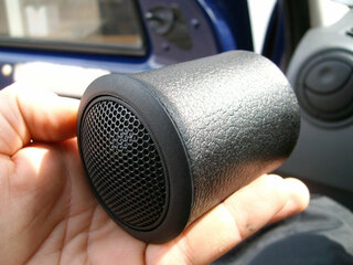

Hochtöner werden noch richtig installiert... aber es klingt schon so bombastisch... Also wenn ich jemanden helfen kann beim Einbau müsst ihr euch nur melden... hier und da sind ja ein paar kniffe und tricks noch möglich!
ach ja die hochtöner finden ihren platz in alten tomatenmarkdosen ;-) haha damit es nicht aussieht wie Müll habe ich die guten dinger schön mit schwarzem leder bezogen... wer hätte gedacht das ich müll gewollt in meinem wagen platziere ;-)...
