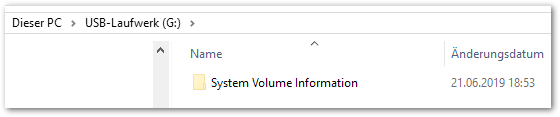

Hallo Klaus,
bekomme diese blöde System Datei nicht gelöscht.
Bin ich zu blöd dazu?
Habe auch schon exFat formatiert.
Von 76 Titeln werden nur 26 im Auto angezeigt. Am Laptop werden sämtliche Titel angezeigt und auch problemlos wiedergegeben.
Bin richtig traurig - anfangs lief alles problemlos.

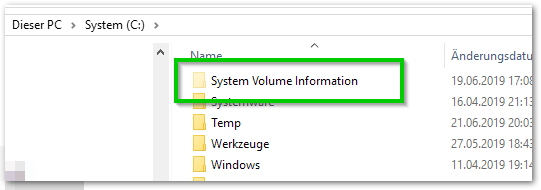

Moinsen,
aber nicht wundern - diesen Ordner gibt es auf jedem Windows Laufwerk
Der wird beim ersten Zugriff von Windows angelegt - wie hier bei meinem neuen USB-Stick

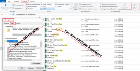

Hallo datschimd56,
hast Du am Lopdepp die Anzeige der Datei-Endungen aktiviert (das ist bei Windoofs nämlich standardmäßig deaktiviert :angry:)? Wenn nicht:
Explorer -> Ansicht -> Optionen (ganz rechts) -> im Fenster Ordneroptionen auf -> Ansicht und dort im Ankreuzfeld »Erweiterungen bei bekannten Dateitypen ausblenden« dern Haken ENTFERNEN.
Dann siehst Du im Explorer die Dateiendungen auf dem Stick – und die dürfen NUR .mp3 sein. Andere, wie
  • .wma,
  • .mp4,
  • .flac …
dürfens nicht sein, die mag das Navi nicht. Windoofs hat aber kein Problem damit, deswegen fällts bei Nichtanzeige der Endungen im Explorer nicht auf.
Vielleicht hilfts.
Gerald

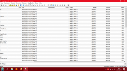

  • #14
habe sämtliche Vorschläge von euch ausprobiert. Leider keinerlei Änderung.
Habe es auch mit anderen Sticks getestet - gleiches Ergebnis.
Stick ist jetzt ohne System Volume (Danke HERU) und auch einen Dank an Micha-San, sowie an hippies (Dateien sind sauber)
So sehen meine Dateien aus.
Ob der Händler etwas machen kann?
