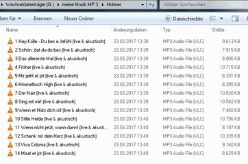

So sehen meine Dateien aus.
Ob der Händler etwas machen kann?

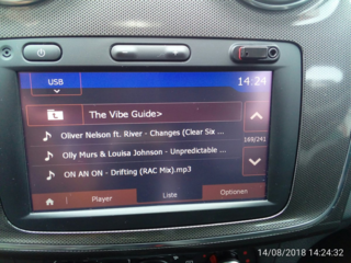

Sieht doch so aus wie bei mir, oder?
Interpret - Titel. mp3 werden mit Cover angezeigt.
Aber wie schon gesagt nur 25 von 73.
Alle mp3 sind gleich bearbeitet worden.

Schau mal Bild 2, da werden sogar Akzente und Apostroph,bei den angezeigten Mp3 erkannt.
Sonst ist nichts auffällig.
....oder sind bei den 'Unsichtbaren' womöglich Sonderzeichen in den Tags?
26 Seiten macht aber auf jeden Fall mindestens 75 Titel. Also wird die Anzahl der Tracks schon mal richtig ermittelt...
